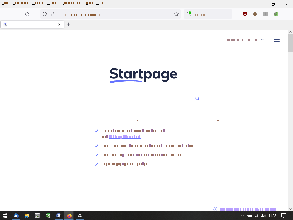

    Nochmal eine Nachfrage zum Beitrag #1, weil das bereits gefragt, aber nie beantwortet wurde: Sah Firefox wirklich so aus, wie beim ersten Screenshot, oder wurde der Screenshot bearbeitet, um Dinge unkenntlich zu machen? Geht es also um Grafikprobleme und Abstürze oder nur um Abstürze?

    < beim ersten Screenshot
    Schaut immer so aus:
    Die Schrift ist immer mit grafischen Kästen überdeckt. Und das Ganze passiert immer genau nach 10x die Startseite öffnen. Bei umfangreicheren Webseiten früher, was natürlich auf ein Speicherproblem hindeutet. Aber ob das die Ursache tatsächlich ist?

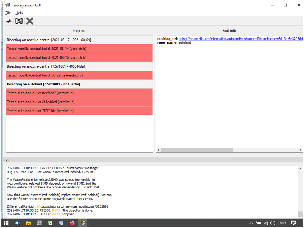

  • Dann noch eine weitere Rückfrage zu mozregression: Laut deinem Screenshot hast du immer ausgewählt, dass der Build fehlerhaft ist, ich erkenne da nicht ein einziges Mal, dass ein Build gut gewesen wäre. Das kann theoretisch schon sein, aber möchtest du es vielleicht zur Sicherheit trotzdem noch einmal ausführen, mit einer etwas größeren Zeitspanne? Denn wenn nicht ein einziger Build dabei ist, der funktioniert, könnte das heißen, dass alle Builds in der gewählten Spanne fehlerhaft sind, womit man am Ende dann auch nicht auf die tatsächliche Ursache kommen würde, sondern einfach nur auf das letzte Ticket, welches durch die ständige Eingrenzung übrig bleibt.

  • < Rückfrage zu mozregression: Laut deinem Screenshot hast du immer ausgewählt, dass der Build fehlerhaft ist, ich erkenne da nicht ein einziges Mal, dass ein Build gut gewesen wäre.
    Das liegt wohl daran, dass Ich nach dem Update versucht habe ein Downgrade durchzuführen, was aber wegen Problemen bei dem Profile nicht gelang. Dabei hatte ich eine Deinstallation durchgeführt, so dass alles gelöscht war - außer die alten Profilesordner, die ich in einen anderes Verzeichnis kopiert hatte. Danach hatte ich die 91er Version neu installiert, so dass er jetzt keine funktionierende mehr findet.

  • Das liegt wohl daran, dass Ich nach dem Update versucht habe ein Downgrade durchzuführen, was aber wegen Problemen bei dem Profile nicht gelang. Dabei hatte ich eine Deinstallation durchgeführt, so dass alles gelöscht war - außer die alten Profilesordner, die ich in einen anderes Verzeichnis kopiert hatte. Danach hatte ich die 91er Version neu installiert, so dass er jetzt keine funktionierende mehr findet.
    Den Teil verstehe ich nicht. Für mozregression ist völlig irrelevant, was du als tatsächlich genutzten Browser installiert hast. Das Tool verwendet nicht deine installierte Firefox-Version, sondern lädt die Builds herunter, die zu testen sind.
    Könntest du daher bitte nochmal wie gewünscht den Test mit einer größeren Zeitspanne durchführen, so dass da auch mindestens ein funktionierender Build dabei ist, damit mozregression am Ende auch wirklich zuverlässig die Änderung zeigt, welche das Problem verursacht hat?

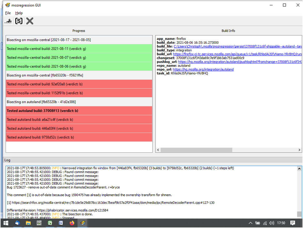

    Keine Ahnung was mozregression macht. Habe es nun nochmals laufen lassen:
    Was braucht Ihr davon? Diese Missmatched Geschichte kommt da immer wieder.
    Auch hier sehe ich ausschließlich Rot, was darauf hindeutet, dass das Problem noch älter ist, also auch das Ergebnis jetzt nicht stimmt. Da mancher Code erst lange Zeit ausschließlich in Vorabversionen aktiv ist, bevor finale Versionen betroffen sind, kann das schon sein, dass das Problem schon viel älter ist, obwohl es erst seit Firefox 91 bei dir auftritt. Vielleicht versuchst du mal, noch ein ganzes weiteres Jahr zurück zu gehen. Denn nur wenn wir wenigstens einen funktionierenden Build dabei haben, kann die Eingrenzung funktionieren.

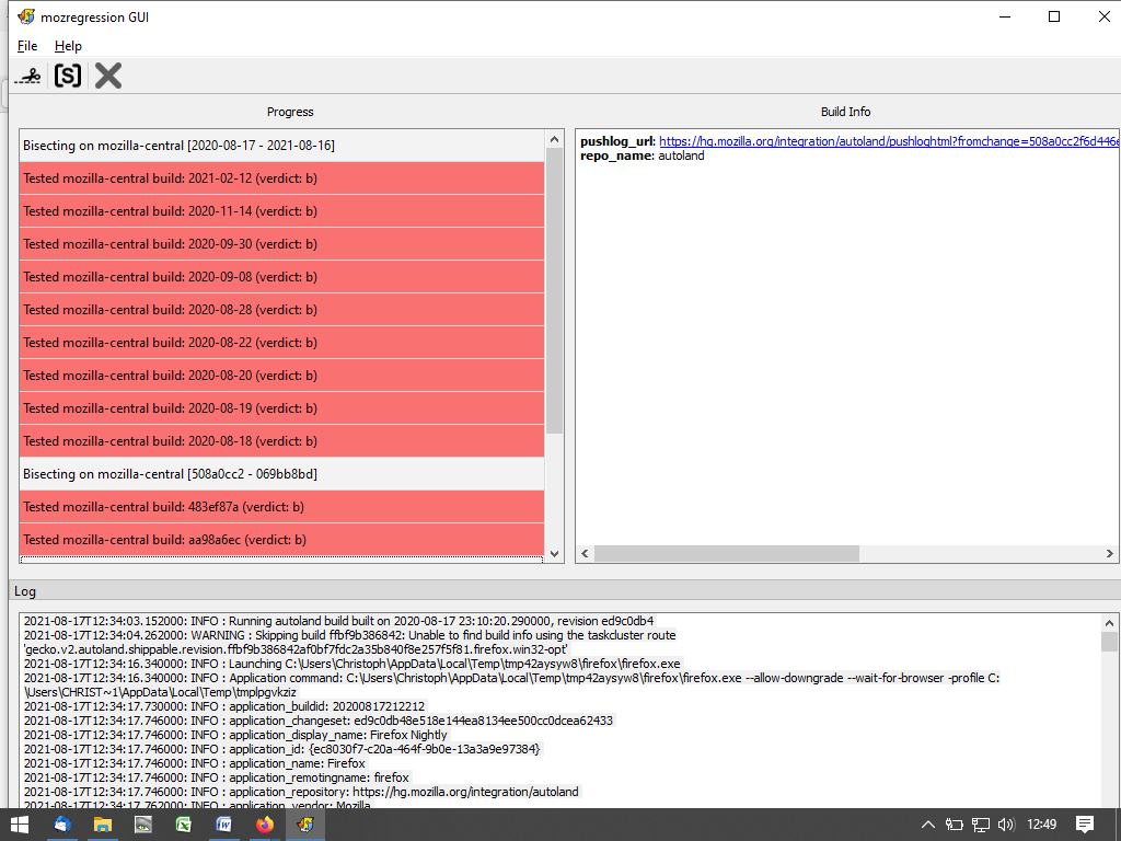

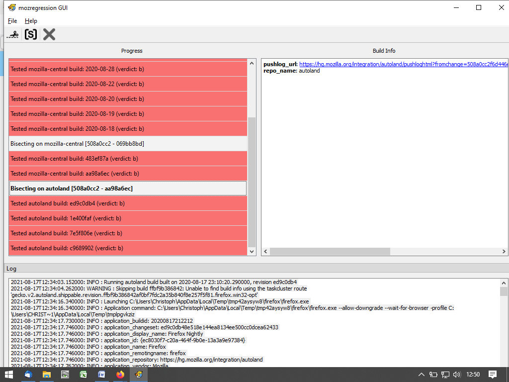

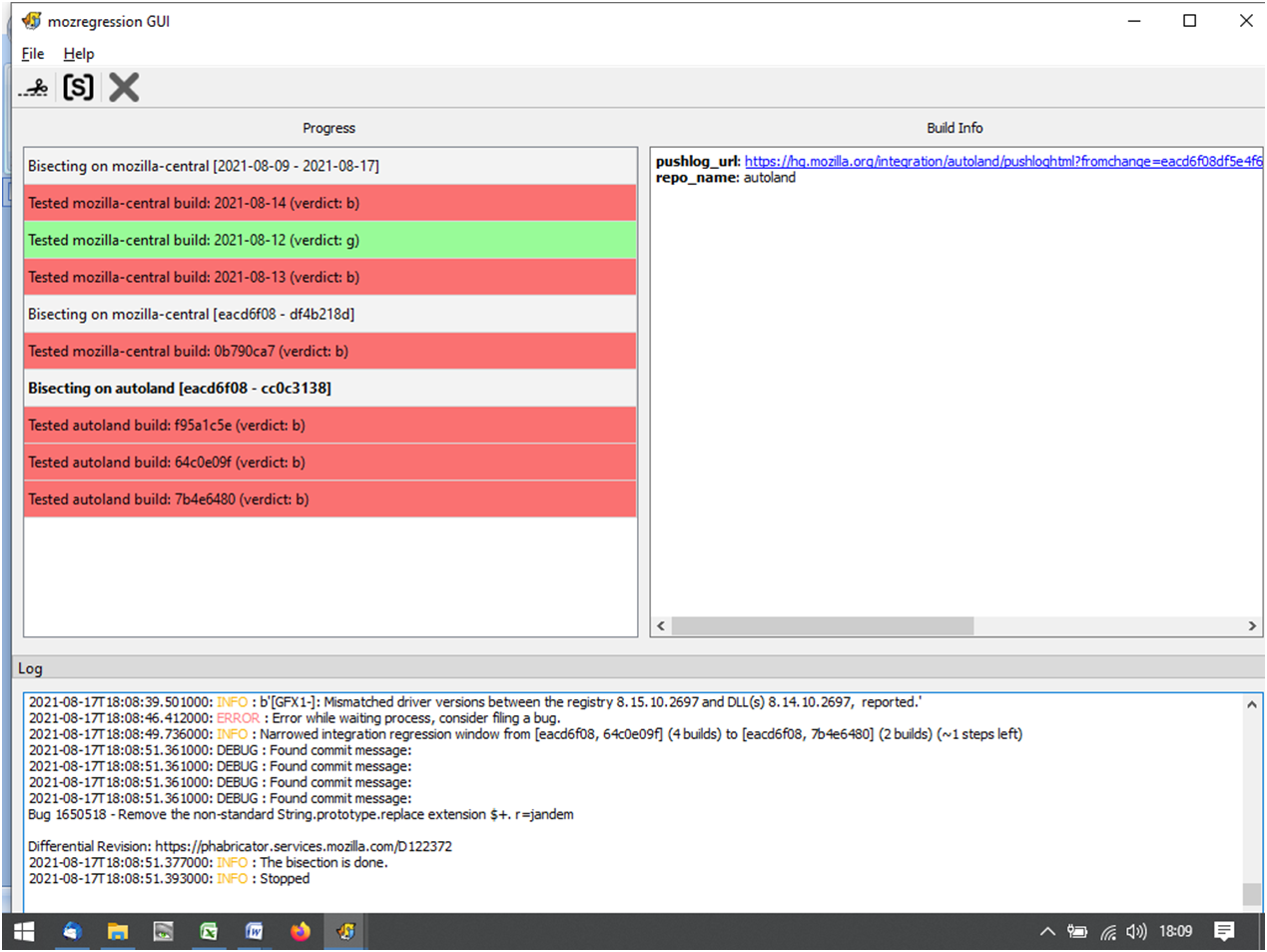

  • Da ich das Teil nicht so recht verstehe, habe ich es nun nochmals wie im Erklärvideo gemacht. Basic configuration 1. Seite Skip, 2. Seite Skip, 3. Seite Häkchen bei Search for a bug fix. Date = letztes bekanntes Datum, als es noch funktionierte – hier verschiedene Startdatums. Dann habe ich bei einem Datum, welche noch ok war, auf good und bei Zeiten, wo FF nicht mehr funktionierte auf Bad geklickt:

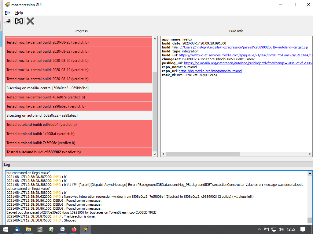

    Und hier noch ohne dem Häkchen bei Search for fixed bugs.
    Hoffe das hilft....
  • Jetzt bin ich irritiert. Wie kann es sein, dass ein Build vom 12.8. bei dir kein Problem hat, wenn der Build vom gleichen Tag beim letzten Mal noch fehlerhaft war?
    Bei Datums-Angaben ist zu beachten: Das bezieht sich auf Nightly-Builds. Wenn du sagst, dass das Problem seit Firefox 91 auftritt, muss das erste Auftreten zwangsläufig vor dem Tag gewesen sein, an dem die finale Version von Firefox 91 erschien. Wenn du das nicht sagen kannst, gib ruhig Firefox-Versionen statt Daten an, z.b. hat noch in Firefox 85 funktioniert und nicht mehr in Firefox 91. Lieber eine zu große als eine zu kleine Spanne. Das macht in Summe eh nicht so viel mehr Builds aus, die man testen muss.
    Und da das Problem noch besteht, darf auch die Option "Search for fixed bugs" nicht verwendet werden, da wir ja nicht nach einer Änderung suchen, die ein Problem behoben, sondern verursacht hat.
