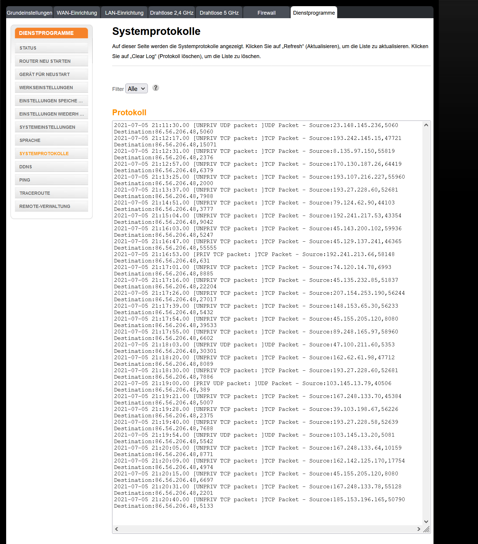

    Kabel-Router, welcher? Wird der heisser als normal mit Firefox, kommst du in die Ereignisanzeige/Protokoll/Log, wird dort was angezeigt, dass Pakete gedropped werden (eingehend/ausgehend)?

  • Diesen Router habe ich:
    https://www.liwest.at/fileadmin/user…uide_German.pdf
    Hmm, ob es dort ein Ereignisprotokoll gibt weiß ich nicht. Müsst ich mal nachsehen :O
    Also bezüglich Temperatur vom Router der im Wohnzimmer steht wär mir nix aufgefallen.

  • Also Hardware bedienen solltest du schon alleine können. UNPRIV sind Pakete, die gedropped wurden, aber das passiert jetzt nicht so oft, als dass es ein Problem wäre, die ersten beiden sind reine Scammer. Ansonsten hast du eigentlich eine Aufgabe zu Firefox und Treiber ;)

  • Also hat dir der Screenshor des Protokolls weitergeholfen das ich vorhin gepostet hab?😊
    Ich werds mal testen mit dem 1080p HD aufm Rechner und dann meld ich mich 😊
  • Nö, kein Stück, das Log ist normal.
