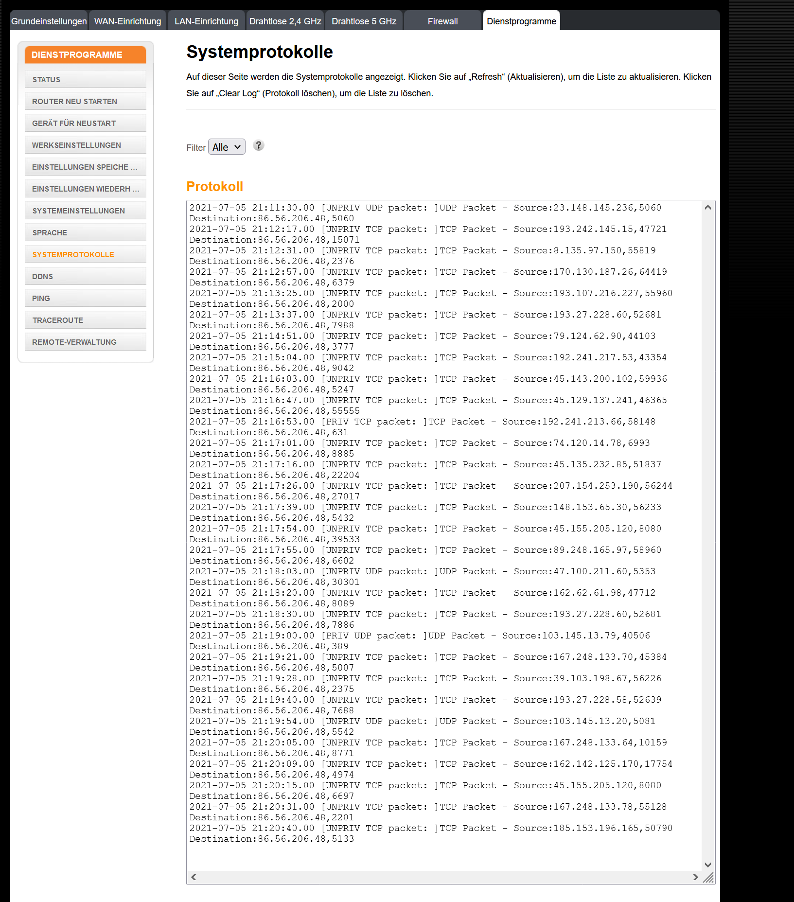

Kabel-Router, welcher? Wird der heisser als normal mit Firefox, kommst du in die Ereignisanzeige/Protokoll/Log, wird dort was angezeigt, dass Pakete gedropped werden (eingehend/ausgehend)?

Das Arris TG2492S (CE), bei Kabel gibt es kaum Alternativen zur FritzBox. Muss aber funktionieren. Deswegen der Blick ins Log, ob da war geblockt wird!
Wo genau finde ich den Log?
Kannst mir da helfen? Die Anleitung hab ich eh im vorherigen Beitrag mitgepostet.
Hab nun das backend des Routers geöffnet.
EDIT:
Glaube ich hab was gefunden. Könnte es das hier sein?
Also Hardware bedienen solltest du schon alleine können. UNPRIV sind Pakete, die gedropped wurden, aber das passiert jetzt nicht so oft, als dass es ein Problem wäre, die ersten beiden sind reine Scammer. Ansonsten hast du eigentlich eine Aufgabe zu Firefox und Treiber

Also hat dir der Screenshor des Protokolls weitergeholfen das ich vorhin gepostet hab?😊
Ich werds mal testen mit dem 1080p HD aufm Rechner und dann meld ich mich 😊
Nö, kein Stück, das Log ist normal.
Soll ich noch nach einem anderen Log suchen oder is es schon hinfällig?
