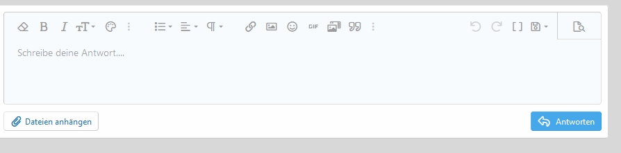

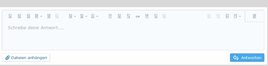

    Wenn ich die Schriftart Verdana mit Stylus einstelle, werden Icons nicht korrekt dargestellt.
    Mit Code für Verdana
    Ohne Code für Verdana
    Komplett
    Zu sehen auf der Seite https://www.drwindows.de/xf/forums/windows-10-desktop.244
    Auf einen beliebigen Thread klicken und bis zum Ende scrollen, damit das Antwortfeld erscheint.

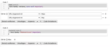

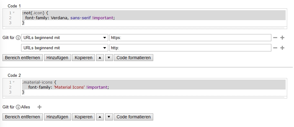

    Als Code für Verdana habe ich in Stylus zwei verschiedene
    :not(.icon) {
      font-family: Verdana, sans-serif !important;
    .material-icons {
        font-family: 'Material Icons' !important;
    Der 2. Code hat -so glaube ich- bisher bewirkt, dass auch mit Verdana Schaltflächen bzw. Icons korrekt dargestellt werden.

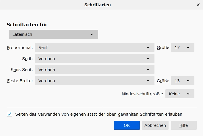

  • Das ist logisch, die Zeichen sind nicht in Verdana enthalten. Sie gehören zum Privaten Unicode-Bereich und dieser Bereich ist standardmäßig nicht belegt, in keiner Schriftart. Du musst die Verwendung von Schriftarten der Websites zulassen, dann sollten die Zeichen auch angezeigt werden. Hier im Forum wird Fontawesome verwendet, du hast die Klasse .material-icons, das bezieht sich auf die von Google zur Verfügung gestellten Symbole.

  • Für die Seite kannst du deine Codes nicht verwenden. Eigentlich sollten die Zeichen angezeigt werden. Ich nehme mal an, dass dir der erste Code das Problem macht: Alles, was nicht die Klasse .icon hat - und das ist auf der Beispielseite alles - soll Verdana verwenden. Verdana allein kann aber diese Schriftzeichen darstellen. Deaktiviere mal diesen Code. Der zweite Code wird einfach ignoriert, da es keine Klasse .material-icons gibt.
    Wichtig ist eigentlich nur, dass du Schriftarten der Websites zulässt. Um die Verfügbarkeit der Zeichen kümmern sich die Betreiber der Website.
    Der erste Code ist eigentlich ziemlich schlecht, er ist sehr allgemein. Das kann zu unerwünschten Ergebnissen führen. Wenn du ihn verwendest, dann musst du auch die Site angeben, für die er gelten soll (@-moz-document-Regel), so wie jetzt gilt er für alle Sites.
    Auf der Beispielseite oben, gibt es offensichtlich keine Klasse icon. Schon aus diesem Grund kann die Regel nicht wirken.

    Ich habe diesen Code mal in der userContent.css eingefügt:
    @-moz-document regexp("https?://(?!(.*\\.drwindows\\.de/)).*"){
    :not(.icon) {
    .material-icons {
    Dann sollte er auf allen Seiten außer bei drwindows angewendet werden.
    Dazu müsstest du den Code bei dir in Stylus mal deaktivieren um es zu testen.
  • Du hast offensichtlich keine @-moz-document-Regel angegeben. Beide Regeln von dir taugen nicht für drwindows.de, im Gegenteil die erste schadet sogar. Die erste Regel würde für unser Forum camp-firefox.de funktionieren, weil hier die Schriftsymbole die Klasse .icon haben und Verdana mit dieser Regel für die Schriftsymbole ausgeschlossen wird, denn Verdana gilt nur für alles, was die Klasse .icon nicht hat. Aber genau das trifft auch für die Schriftsymbole auf drwindows.de zu, sie haben nicht die Klasse .icon, deswegen wird Verdana dort auf die Schriftsymbole aungewendet. Die können mit Verdana aber nicht dargestellt werden, die brauchen die Schriftart Font AweSome 5 Pro.
    Mit der ersten Regel weist du ohne @-moz-document-Regel den Millionen Webseiten auf der ganzen Welt Verdana zu, wenn nicht gerade die Klasse .icon verwendet wird, was wohl ziemlich selten der Fall sein wird. Und bei Schriftsymbolen von Websites geht es ins Auge, wie du siehst.
    Und die zweite Regel hängt ganz in der Luft. Sie setzt voraus, dass irgendwo die Klasse .material-icons verwendet wird. Aber weder unser Forum noch drwindows.de verwenden Material Icons, sondern die Icons von Font Awesome.
    Mir scheint, du hast da zwei Regeln eingetragen, ohne genau zu wissen, für welche Seiten die eigentlich gelten sollen. Wenn du die erste Regel brauchst dann beschränke sie mit der @-moz-document-Regel auf eine bestimmte Seite, auch mehrere Seiten sind möglich, aber die Regeln müssen auch den Seiten entsprechen. Für unser Forum kannst du - wie gesagt - die erste Regel verwenden:
