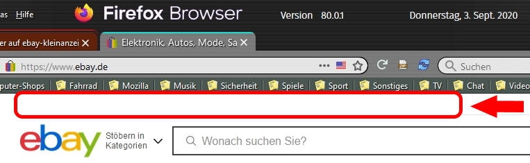

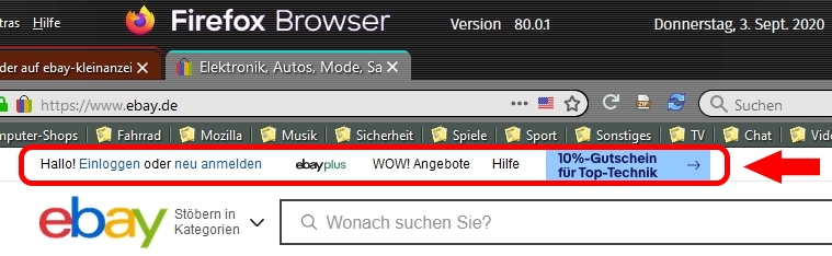

    schon merkwürdig, seit Dienstag habe ich auf der Ebay-Startseite die Oberste Zeile zum "Einloggen" nicht mehr. Einloggen kann ich mich nur mit Klick auf "Mein Ebay". Aber dann ist die Seite "Zusammenfassung, Kaufübersicht etc." komplett leer. Am Sonntag ging noch alles., ab Dienstag nicht mehr. Habe sonst keinerlei Einstellungen geändert. "Schutz vor Aktivitätenverfolgung" steht immer auf Standard, das Ganze im Privaten Modus, schon immer ohne Probleme.
    Bei der Problemsuche fand ich dann mit dem Ad-Blocker "uBlock Origin" den potienziellen Störenfried. Für Ebay ausgeschaltet und alles ist wieder normal.
    Da fiel mir ein das ich seit Dienstag (01.09.) auf mehreren Seiten plötzlich Popups bezüglich Datenschutzbestimmungen habe. Kann da irgendein Zusammenhang bestehen?
    Und gibt es eine Möglichkeit/Einstellung Ebay wieder mit aktiviertem Ad-Blocker zu nutzen?
