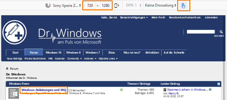

  • Es geht um http://www.drwindows.de, weil die mobile Ansicht einfach nur Müll ist, die haben wohl (wie oben aufgezeigt) Code für Breiten unter 768px, das bekomme ich auch angezeigt, nur mit 4,7 Zoll ist das totaler Mist beim "klicken". Wenn ich das mit Firefox auf 720x1280 testen will, sieht das ganz anders aus als auf dem Smartphone. Ohne Touchmodus passt es gar nicht zur Ansicht, mit Touchmodus nimmt er die Breiteangabe nicht, nimmt er auchs o nicht, das ist ja das eigentliche Problem.

    Interessiert überhaupt nicht. Bild beigefügt, worum es geht. LAsse ich das Media weg, dann klar, aber dann kollidiert es mit bestehenden Styles hier und da die "andere" Styles am Ende stehen, werden die vorherigen überschrieben. Wie gesagt, bei WBB (hier) und Xenforo klappt das alle einwandfrei, ich kann für das Camp besser klicken, war vorher auch schon gut, aber jetzt ist es besser.

  • Mit aktivierter Touch-Simulation sowie auf einem echten Smartphone wird die Website so verkleinert, dass sie in den Viewport passt, weil im Quellcode des Forums die Viewport-Angabe fehlt. Also diese Zeile, die auf der Website selbst vorhanden ist:
    HTML
    <meta name="viewport" content="width=device-width, user-scalable=no, initial-scale=1, maximum-scale=1">
    Das lässt sich in der Konsole auch leicht nachvollziehen. Auf der Website erhältst du bei 720px Fensterbreite bei Eingabe von window.innerWidth sowohl mit als auch ohne aktivierte Touch-Simulation 720px. Im Forum erhältst du bei nicht aktivierter Touch-Simulation 720px, mit aktivierter Touch-Simulation 980px. Entsprechend wäre der Media Query in diesem Fall auf 980px anzupassen, wenn du das Problem umgehen möchtest.
    Aber um das klarzustellen: Die Viewport-Angabe seitens Betreiber zu ergänzen würde nicht das eigentliche Problem lösen. Klar, der Viewport passt dann, aber das Forum ist schlicht und ergreifend nicht responsive, d.h. ein Hinzufügen dieser Angabe würde das Forum entsprechend vergrößern und dann dafür sorgen, dass man horizontal scrollen muss, weil die Ansicht komplett gleich wie am Desktop ist. Nur deren Website ist für Mobilgeräte angepasst, das Forum nicht.
