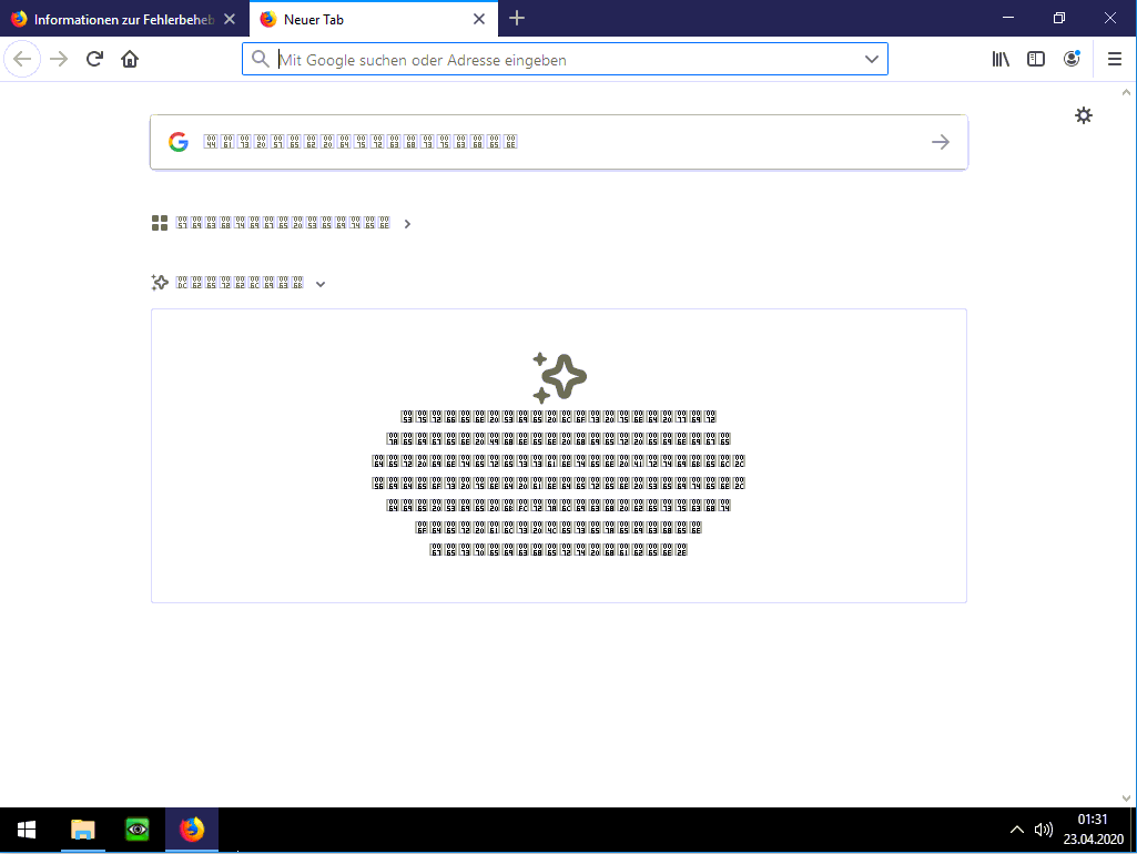

    Bei der Darstellung der Startseite oder auch anderen Seiten zeigt der Firefox das dargestellte Bild an. Dies erfolgt, sobald er die font-family: Arial, Helvetica, sans-serif verwenden möchte. Gerendert wird im Standard-Modus mit Codepage windows-1252. Trotzdem erscheinen nur die Kästchen mit dem Unicode Zeichencode. Unerklärlich. Die Informationen zur Fehlerbehebung habe ich hier proaktiv eingefügt. Wäre total erfreut über Hilfe. Was mir aufgefallen ist: Mit der gleichen Version des Firefox in 64bit funktioniert die Darstellung. Nur was macht hier den Unterschied?

    - Mit 68.7 ergibt sich leider gleiches Bild.
    - Das ist die Startseite von Firefox, keine spezielle URL. Das mit 1252/Ansi habe ich aus der Seiteninformation gepickt. auf Unicode kam ich nur, da er in den Kästchen den Zeichencode des Buchstabens, den er eigentlich darstellen soll hier als Zahlencode anzeigt.
    Man könnte jetzt viel Zeit und Energie in die Ursachenforschung stecken. Das wird es sehr wahrscheinlich benötigen, denn das ist ein sehr spezielles Problem, welches mir beispielsweise völlig unbekannt ist. Daher ganz ehrlich: Wenn die 64-Bit-Version funktioniert, würde ich ganz einfach diese nutzen. Das behebt das Problem und du profitierst gleichzeitig von den Vorteilen der 64-Bit-Version, nicht zuletzt eine erhöhte Sicherheit. Oder gibt es Gründe, wieso die 32-Bit-Version genutzt werden muss?

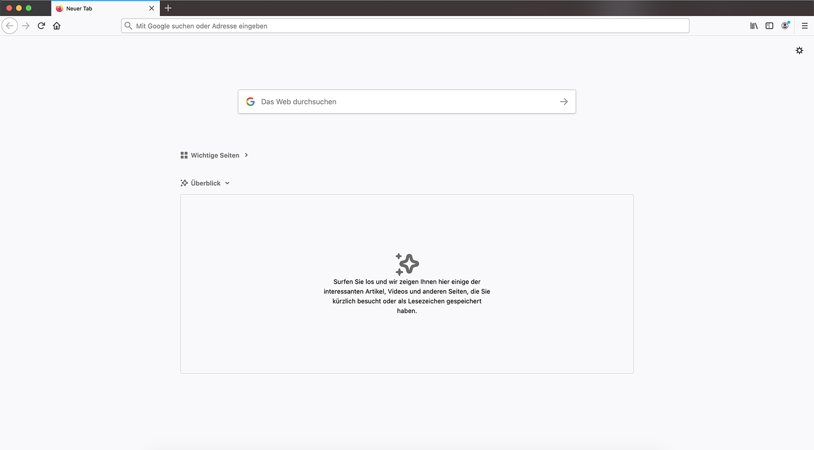

  • Das soll die Startseite von Firefox sein? Sieht aber echt komisch aus, kenne ich so gar nicht. Ist das was eigenes?
  • ja, äh, ja, schon, aber so, wie er zeigt? Warten mir die Antwort auf deine Frage ab.

  • Ach das, ne, das wird hier immer als erstes abgeschaltet, "Leere Seite".
    Aber zu seinem ANSI - Webseiten-Stil ist "Standard" und der Inhalt ist UTF-8
    <meta charset="utf-8">
    Wenn Firefox nicht verstellt wurde, ist einer der Systemfonts dafür kaputt:
    -apple-system, BlinkMacSystemFont, 'Segoe UI', 'Ubuntu', 'Helvetica Neue', sans-serif
    (wegen der LTSC könnte man evtl auch vermuten, dass die noch weiter kastriert wurde und nun der richtige Font ganz fehlt)
    Und im about:support sehe ich grad nichts auffälliges. Übrigens - LTSC. Ist in Firefox 76 auch so (UTF-8).
