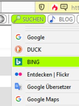

    Ich habe diesen Eintrag in der "userChrome.css" :
    Das ganze sieht dann so aus:
    Wie bekomme ich diesen Effekt (Hover grün) auch für das Kontextmenü das man mit der rechten Maustaste im Bildschirm öffnen kann hin?
    Besten Dank im voraus hwww

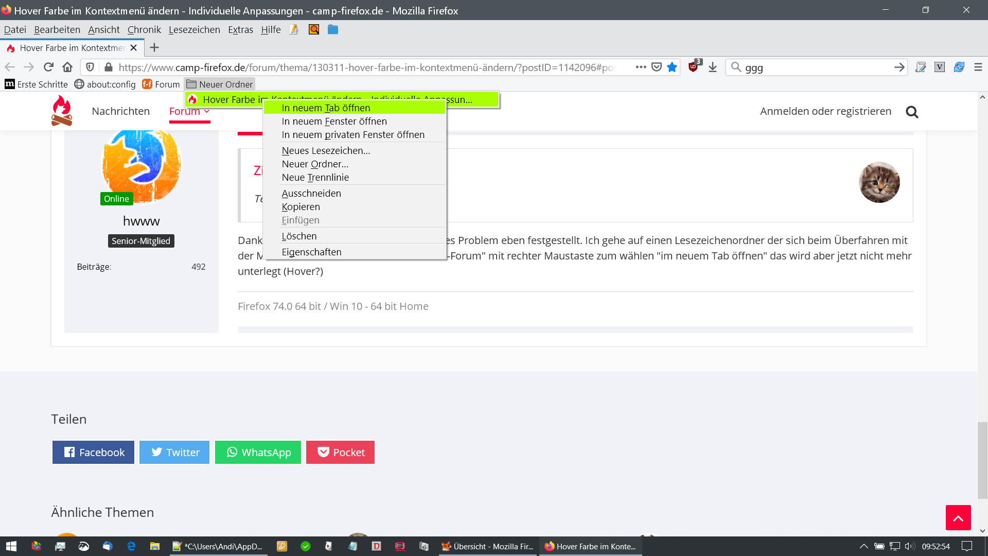

    Danke Andreas klappt! Leider noch ein kleines Problem eben festgestellt. Ich gehe auf einen Lesezeichenordner der sich beim Überfahren mit der Maus öffnet. Gehe z.B. auf "Thunderbird-Forum" mit rechter Maustaste zum wählen "im neuem Tab öffnen" das wird aber jetzt nicht mehr unterlegt (Hover?)

  • Teste bitte mal diesen Code, der sollte alles einschließen bei hover:
    menupopup.textbox-contextmenu :-moz-any(menu,menuitem)[_moz-menuactive="true"],
    popupset > menupopup  :-moz-any(menu,menuitem)[_moz-menuactive="true"],
    popupset > menupopup  menupopup :-moz-any(menu,menuitem)[_moz-menuactive="true"],
    popupset >*:not(menupopup) menupopup :-moz-any(menu,menuitem)[_moz-menuactive="true"],
     menupopup :-moz-any(menu,menuitem)[_moz-menuactive="true"] {
       background: #aaff00 !important;
  • Hallo Andreas
    Leider nicht so richtig. Gehe ich auf Lesez.Ordner -Menü rechts Klick fängt das aufgehende Menü an zu zittern. Auch in der Menüleiste z.B. "Extras" zieht sich das aufgehende Menü leicht zusammen. Hoffe das ich es einigermaßen verständlich beschrieben habe.
    Firefox 120.0 - 64 Bit / Windows 11 - 23H2 - 64 Bit - Home
  • Soeben gemacht. Das Problem in der Menüleiste (zieht sich zusammen) ist behoben. Bei den Lesez. mit rechts Klick bleibt der das Hover nicht stehen. Wird kurz grün ist dann wieder weg.
  • Wird kurz grün ist dann wieder weg.
    Das Problem hatten wir neulich erst, und leider auch keine Lösung dafür gefunden.
    Es kommt drauf an, an welcher Stelle im Eintrag man den Rechtklick macht.
    Machst du ihn mehr nach links im Popup tritt der Fehler auf.
    Machst du ihn ganz am rechten Rand funktioniert es.

  • Machst du ihn mehr nach links im Popup tritt der Fehler auf.
    Tatsächlich ist so! Kann man aber mit Leben. Alles andere klappt wie immer perfekt.
