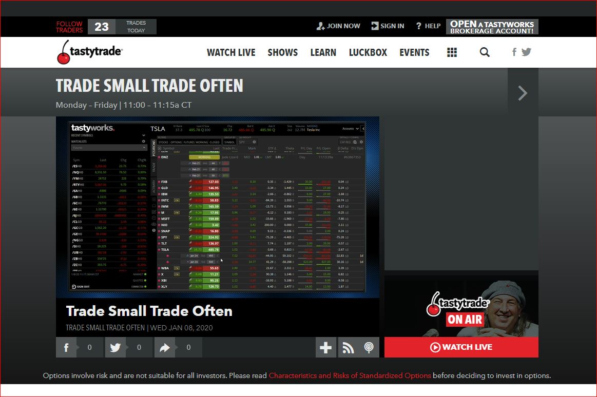

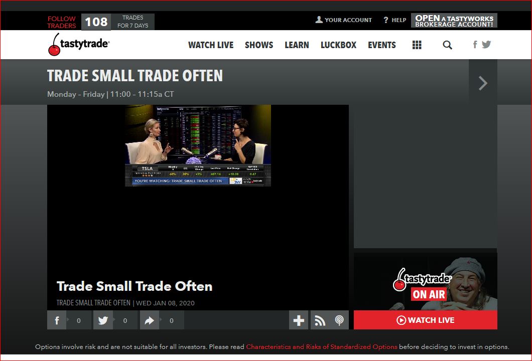

Videos lassen sich nicht abspielen

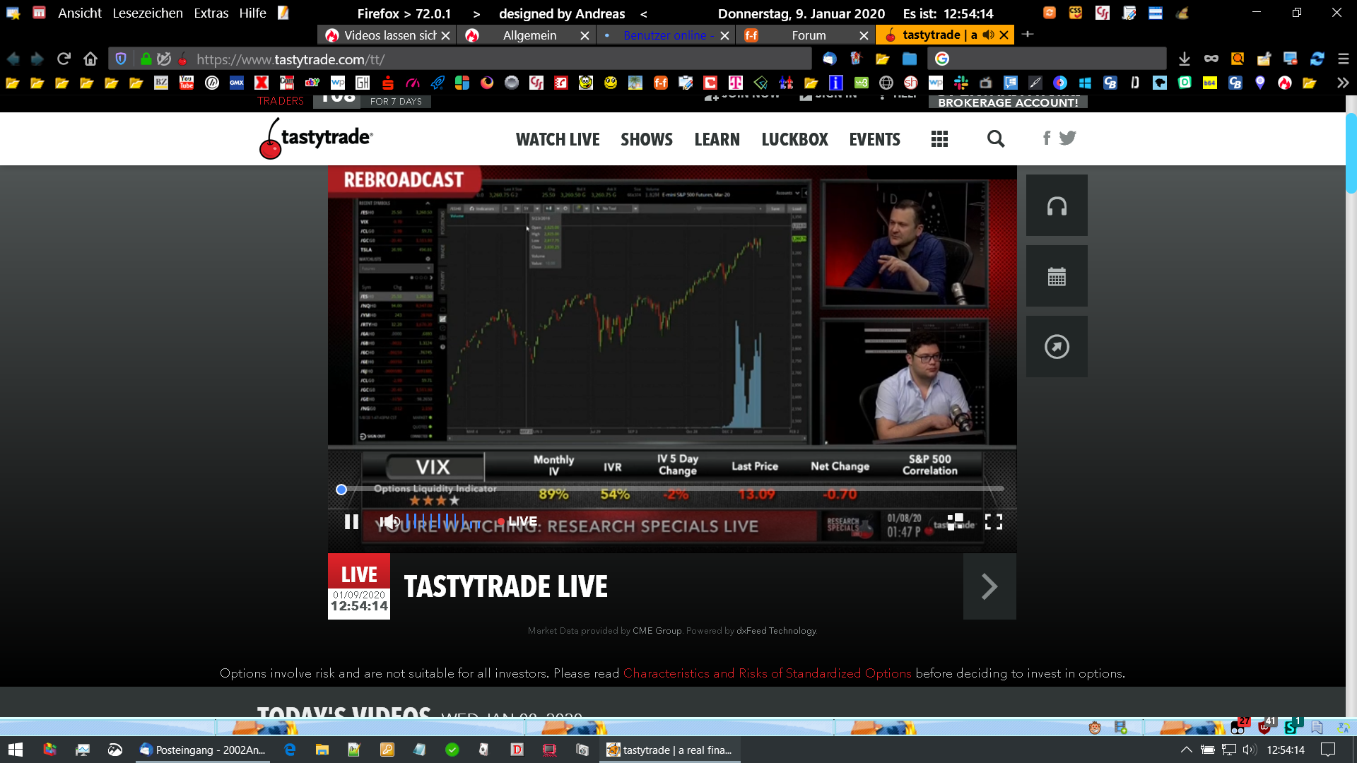

  • O.g. Shots sind von meinem Desktop.
    Auf meinem Notebook läufts einwandfrei, stell ich gerade fest.
    Das Notebook hat ebenfalls die neueste FF-Version, dieselben 4 Erweiterungen, dasselbe Win 10.
    Hast du noch eione Idee, Andreas?
  • Deaktivieren hat nichts gebracht. Ich kam dann auf die Idee, den PC (mit den noch geöffneten FF-Fenstern) neu zu starten (ich schieb ihn abends normal nur in den Energiesparmodus). Nach dem Hochfahren lief die TT-Website merkwürdigerweise einwandfrei, ging jedoch wieder in diesen o.g. Minimodus, als ich ein anderes Vid aufrief.

    Das Problem kann ich nachvollziehen:
    1. Tab mit Link öffnen.
    2. Video startet und wird zu klein dargestellt.
    3. Strg-F5 (Nachladen und Cache überschreiben) führt zum Refresh und das Video wird korrekt dargestellt.
    Nach Schließen des Tabs und neu öffnen des Tabs geht es wieder so los (Video klein). Ich verwende auch FF 72.0.1 - 64 bit und Windows 10 Pro, allerdings Version 1903.

    Ich muss mich korrigieren: auf meinem Desktop bringt das Deaktivieren von uBlock nichts, jedoch das Reload.
    Auf dem Notebook alles einwandfrei, so wie gewohnt bei allen früheren Versionen des FF.
    Bei Chrome, bei dem ich auch uBlock installiert habe, laufen die Vids gewohnt einwandfrei.

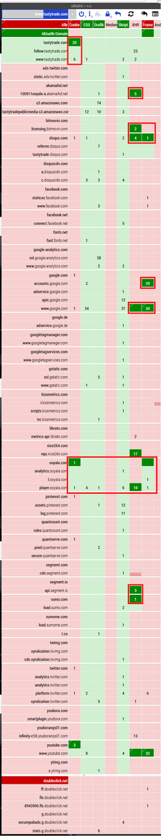

  • Mit uMatrix und diesen Einstellungen werden die Videos angezeigt und zwar ohne Reload und zaudern. Die rot markierten Felder sind wichtig. Wie ich bereits schrieb, kann uBlock nicht in Frames schauen, umatrix schon.
    Thema ublock und Reload hatten wir schon mal, das hat IMO was mit den Surrogates an Scripten zu tun, ich meine, das steht irgendwo im uBlock-Thema, das hat jemand erklärt.
    Was Chrome mit Standardeinstellungen von uBlock macht, ist vollkommen unerheblich. Chrome bzw Google geht bei Werbeblockern einen ganz anderen Weg, diese und andere Infos dazu findet man bei gorhill unter "issues"
