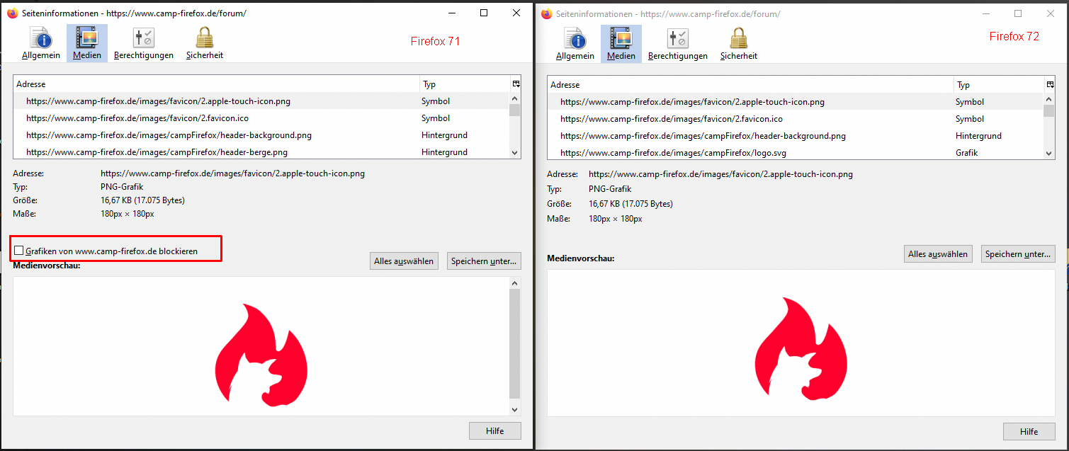

    üblicherweise blockierte ich Grafiken via about:config -> permissions.default.image
    Nach dem Update ist die Einstellung noch immer, wie manuell geändert, entfaltet aber keine Wirkung mehr, sprich: Grafiken werden angezeigt. Das sollte so nicht sein.

  • Hallo, da wurde was geändert , siehe
    Support for blocking images from individual domains has been removed from Firefox, because of low usage and poor user experience
    allerdings gibt es den Schalter permissions.default.image immer noch. Vielleicht kann jemand anderes noch mehr dazu sagen.

    Das Feature kann via extensions.contentblocker.enabled in about:config wiederhergestellt werden, wird allerdings voraussichtlich in Firefox 73 oder spätestens Firefox 74 komplett entfernt werden. Der Anwendungsfall ist durch Add-ons bereits wesentlich besser umgesetzt.
    Ich denke bei "individual domains" irgendwie an was anderes als "blocking images (everywhere)"
    Der Schaltername beinhaltet "default" und das impliziert ja schon, dass es nur ein Vorgabewert ist, falls eine feinere Einstellung nicht gesetzt ist. Alle permissions.default.*-Optionen sind Vorgabewerte für seitenspezifische Einstellungen. Der Seiteninformations-Dialog ist die sichtbare Oberfläche hierfür.
  • ok, während ihr hier geschrieben habt ist es mir auch aufgefallen, dass es sich um das seitenspezifische Blockieren handelt.
    Nämlich das
    stimmt, habs auf true gestellt, aber es braucht einen Neustart vom Browser, damit es wirkt.
