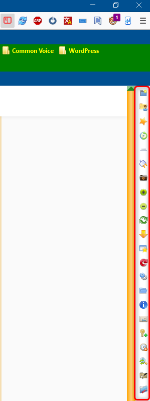

  • Da musst du mal probieren. vielleicht auch den Startup-Cache löschen. Bei mir funktioniert das Skript, siehe folgendes Bildschirmfoto:
    Ich habe die Symbole hier in einer vertikalen Symbolleiste.

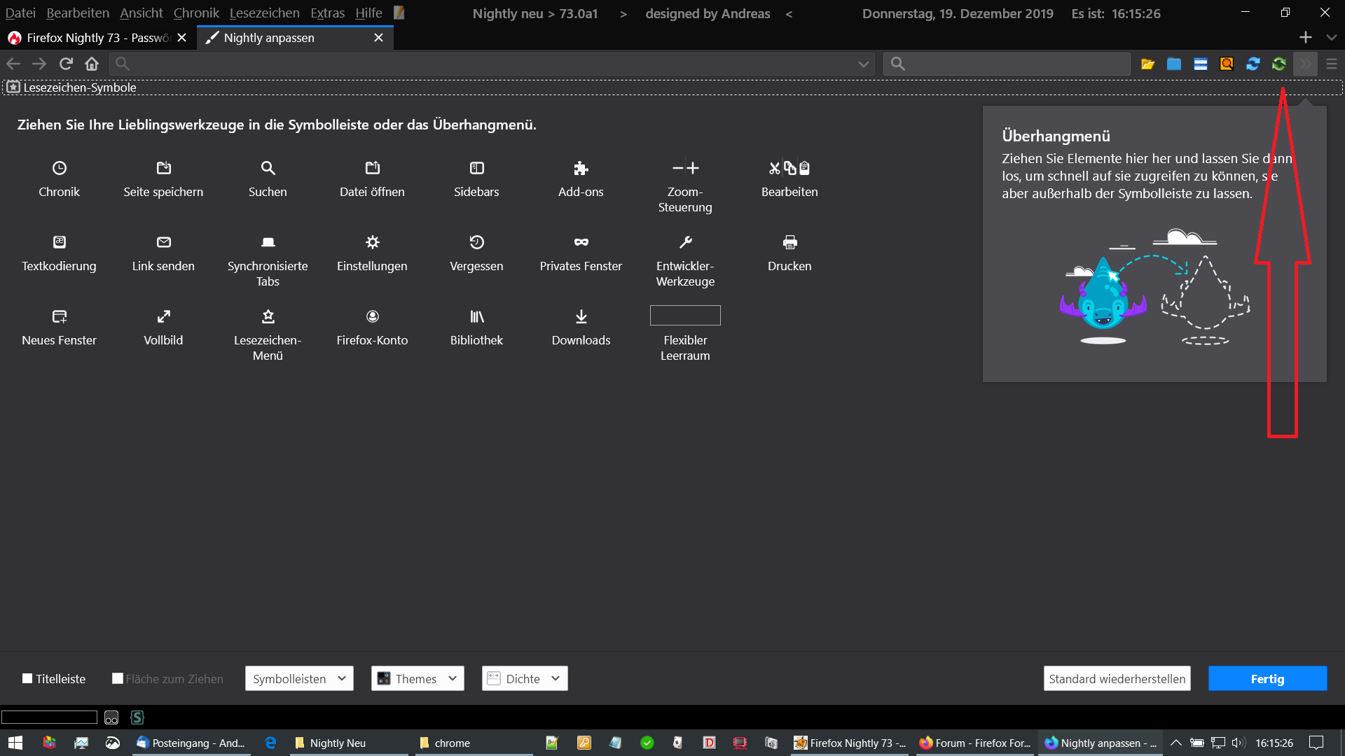

  • Allein das Einfügen des Scriptes für den about:config-Button mach das o.g. Script wirkungslos (bis auf Restart).
    Das kannst du dir schenken. Es ist in der Skriptsammlung enthalten. Ich hatte vorher auch das andere Skript auf einer anderen Symbolleiste und da ist jetzt das Symbol aus dem Sammelskript. Daher nicht auf meinem Bildschirmfoto.
  • Ja, das weiß ich auch nicht. vielleicht konnte sich hier Firefox bloß nicht entscheiden. Im Sammelskript ist das about:config-Skript an zweiter Stelle, das könnte erklären, warum danach nichts mehr funktioniert. Das separate about:config-Skript verwendet den XUL-Namensraum, das im Sammelskript die Methode createXULElement. Außerdem verwendet das separate Skript die catch-Funktion. Aber ob das Beides den Konflikt verursacht - keine Ahnung.
  • Ich habe mal das separate Skript bei mir wieder aktiviert. Ja, das verursacht das Problem. Es ist bei mir aber zusätzlich zum grünen Restart-Symbol zu sehen. Hat aber ein anderes Symbol.
