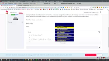

  • Hallo Forum,
    seit dem Update auf Firefox 71.0 ist beim Rechtsklick auf einer Website die Hintergrundfarbe des Kontextmenüs verschwunden. Die Hintergrundfarbe ist weiß, die bis zur Version 70.0.1 blau war. Das gleiche betrifft auch alle Einträge, wenn man in der Menüleiste aufklickt. Hover-Effekt und Schriftfarbe stimmen noch, nur der HIntergrund ist weg. Hier mal der Code von meinen Kontext-Menü.
    Für Hilfe wäre ich sehr dankbar.
    Beste Grüße
    Heiko

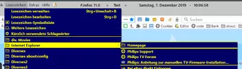

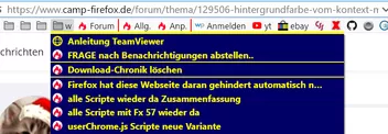

    mit diesem Code:
    sieht das hier so aus:
    Im Rechtsklick Menü sind keine Separatoren vorhanden.
    In der Lesezeichensymbolleiste bei Neue Trennlinie wird die in rot angezeigt.
    Kannst den Code ja bitte erstmal testen.

  • Teste bitte wieder:
  • Da sehe ich jetzt keine Veränderung. Linie von oben nach unten klappt wunderbar, aber von links nach rechts ist nicht zu sehen. =O
  • Damit:
    sieht das hier dann so aus:
    Die Trennlinien sind mal im gelb, musst du im ersten Teil oben im Code wieder anpassen für dich.
    border: 5px solid yellow!important;
  • Das sieht spitze aus. Das passt perfekt.:) Echt super Arbeit.

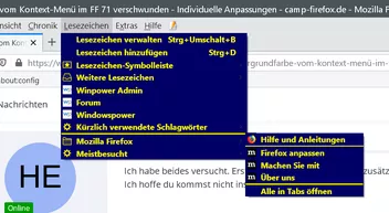

  • Hallo nochmal,
    ich habe gerade mal wieder Lesezeichen aufgeräumt und musste nun doch feststellen, dass die Trennlinie in den Unterordnern nicht funktioniert. =O
    Vielleicht findest du da noch die Betriebsbremse.
    Die Hoffung zumindest ist sehr groß :D
    LG Heiko
  • Teste diesen zusätzlichen Code bitte mal.
    Ich habe wieder die Farbe gelb genommen dafür.
    /* Lesezeichen-Menü - Trennlinie waagerecht in Untermenüs blau */
    window#main-window toolbox#navigator-toolbox vbox#titlebar toolbar#toolbar-menubar.browser-toolbar.chromeclass-menubar.titlebar-color.customization-target toolbaritem#menubar-items menubar#main-menubar menu#bookmarksMenu menupopup#bookmarksMenuPopup menu.menu-iconic.bookmark-item menupopup menuseparator.small-separator {
    border: 5px solid yellow !important;
    padding: 1px !important;
    min-height: 1.9px !important;
    max-height: 1.9px !important;
  • Hey mein bester,
    danke für die schnelle Hilfe. Ich habe den Code ausgetauscht und auch mal eine neue Linie versucht einzufügen, leider erscheint keine gelbe neue Linie. Bei dir sieht das ja richtig auf dem Bild aus. :(
    LG Heiko
  • Ich habe beides versucht. Erst ausgetauscht und dann als zusätzlichen Block eingefügt. Leider das gleiche Ergebnis.
    Ich hoffe du kommst nicht ins schwitzen :D
