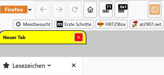

    zuerst auf dem PC und nun auch auf dem Notebook - es ist eine Leerfläche unterhalb der Tableiste aufgetaucht.
    Diese Lücke war sonst nicht da. Lässt sich das abstellen?

    Ich nutze keine mehrzeilige Tableiste.

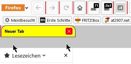

    Bild stelle ich noch ein - kleinen Moment!
    Hier der Erfolg:
    Meine Testerei lohnt doch manches mal.

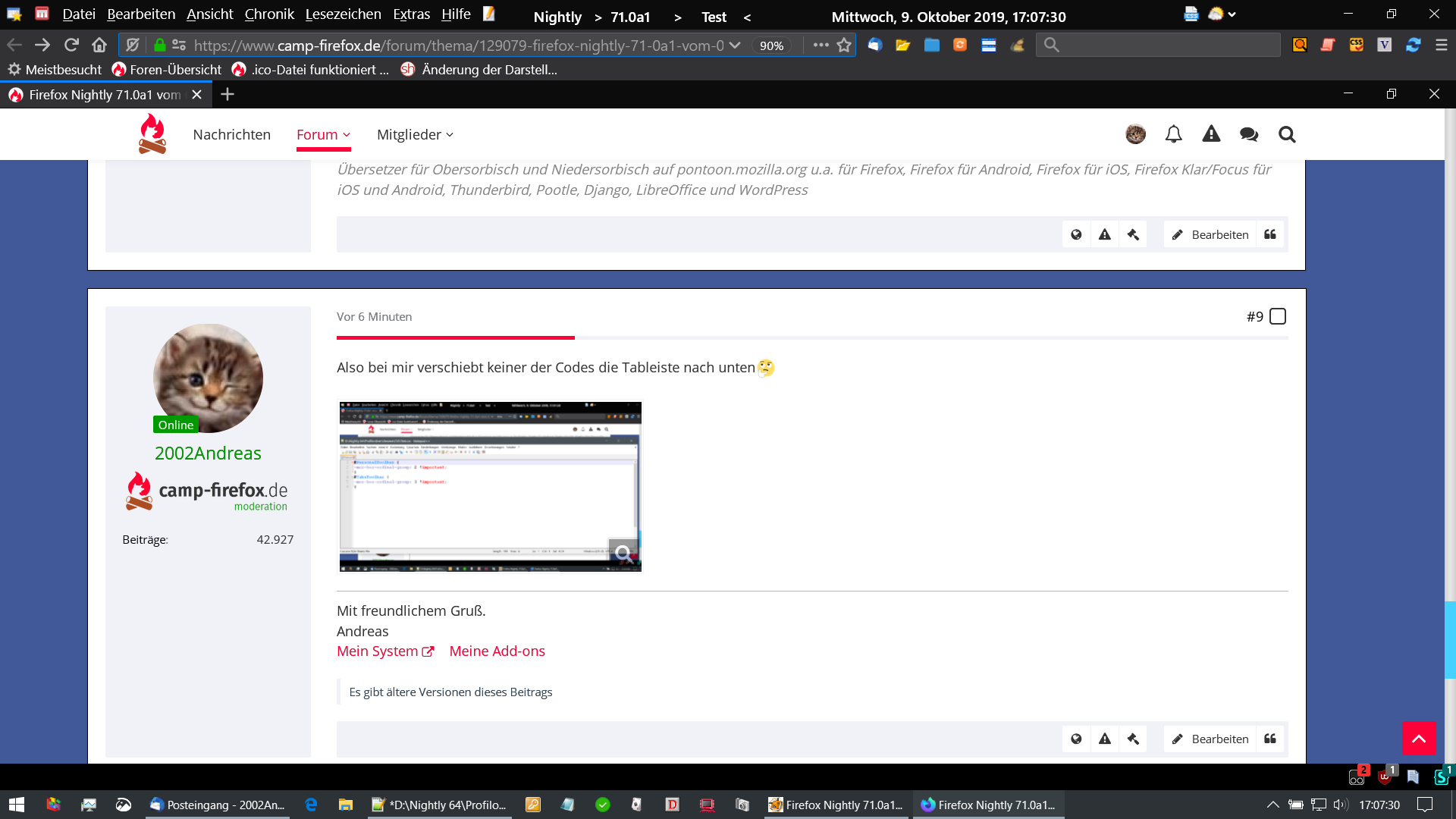

  • Mit dem Code aus Beitrag Nr. 3 und 5 wird die Tableiste auf jeden Fall nicht nach unten verschoben.
    Ergo musst du noch einen anderen Code, oder ein Script dafür nutzen.
