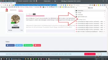

  • Ich habe doch geschrieben, das Symbol ist ausgegraut, da lässt sich nichts reinziehen. Und unter den vorhandenen Symbolen ist auch keines für die Bibliothek. Für die Chronik schon. Fx Nightly.
  • Ach ich habe den TE wohl missverstanden. Das Bibliotheks-Symbol ist oben in der Symbolleiste. Und dieses Symbol lässt sich in das Überhangmenü ziehen. Aber deswegen ist der Eintrag im Hamburgermenü nicht weg. Denn er schrieb von Untermenüs.
  • Das ist damit gemeint:
    Alles klar, aber es kann sich überhaupt nicht um die Untermenüs des Hamburgermenüs handeln. Aus dem Hamburgermenü kann man nichts verschieben. Darum geht es mir, nur darum.
