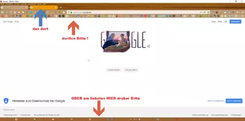

Ich benötige jedoch immer noch Hilfe dafür, das ich die TABleiste entweder über die Leiste von eben bekomme, oder zumindest UNTER die Symbolleiste meiner Favoriten, denn das Script hab ich eben dummerweise gelöscht, wie vorhin geschrieben, weils doppelt war ;-).

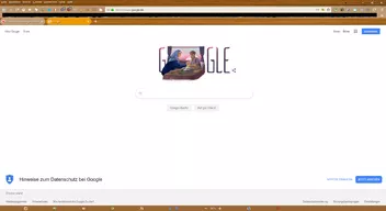

Hab das Script jetzt wieder reinkopiert in die "TableisteUnten.uc.js" und die TABleiste ist aber immer noch ganz oben.
Schau bitte einmal auf das Bild hier, da siehst du wie ich die gerne wieder haben würde bitte !

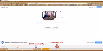

Ist gemacht und nun wirds richtig lustig ...
Schau dir bitte mal an was da lustiges rauskommt.
Das produziert ja gleich mehrere neue Fehler ;-).
Kann man dieses komische grau nicht durch meinen Skin ersetzen und die Abstände bitte so machen, das ich nicht verzweifel und die Font auweija, das kann doch kein Mensch mehr lesen, also ich zumindest nicht.

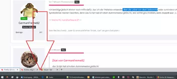

Wie die Farben, Abstände und die Schrift richtig aussehen sollten, das siehst du auf dem 2. Bild im Anhang.

Ok also das mit den Farben bekomme ich hin, aber die TABs drehen völlig durch.
Der schiebt die nicht zusammen, wenn einer dzwischen geschlossen wird.
Die TABs bleiben immer dort, wo sie zuletzt waren und der letzte TAB wird immer angezeigt, obwohl er weg sein sollte.

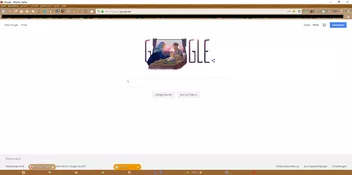

Jetzt bleibt nur noch das Problem mit dem Overlay der TABs übrig.
Dazu kurz ein neues Video im Anhang.
das Problem mit dme Overlay übrig.
Was genau meinst du denn damit![]()
Diesen schmalen blauen Streifen über der Tableiste!?
