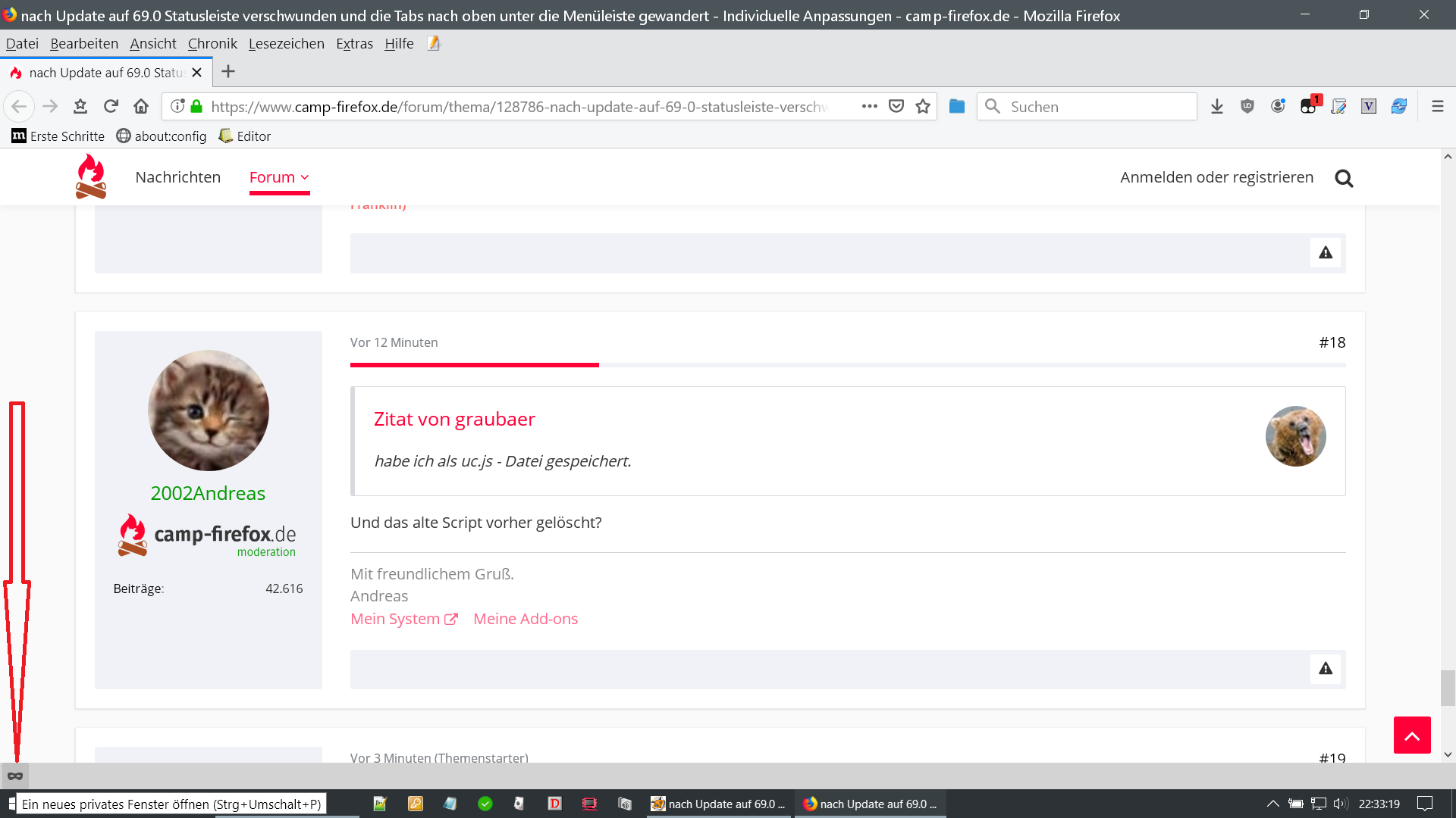

Mach mal ein Bildschirmfoto und stelle es hier ein.

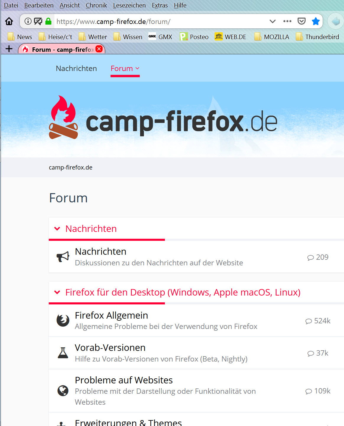

Hier die linke Hälfte meines Bildschirms:
Ganz unten ist definitiv keine Leiste.
Edit: Übrigens habe ich nirgendwo "createElement" zum Ändern gefunden. Ich hoffe, keine Tomaten auf den Augen zu haben. Im Script von Andreas war dies ja schon geändert.
Auf deinem Bildschirmfoto sehe ich gar nichts unten, das Foto scheint mir dort abgeschnitten. Verwendest du noch mehr Skripte? Wenn ja, funktionieren die?
So ist es. Deshalb habe ich geschrieben, dass sich unten gar nichts befindet.

Hier meine geänderte userChrome.css:
