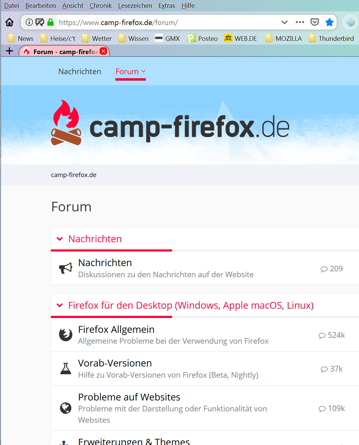

    Hier die linke Hälfte meines Bildschirms:
    Ganz unten ist definitiv keine Leiste.

  • Auf deinem Bildschirmfoto sehe ich gar nichts unten, das Foto scheint mir dort abgeschnitten. Verwendest du noch mehr Skripte? Wenn ja, funktionieren die?
  • das Foto scheint mir dort abgeschnitten.
    So ist es. Deshalb habe ich geschrieben, dass sich unten gar nichts befindet.
