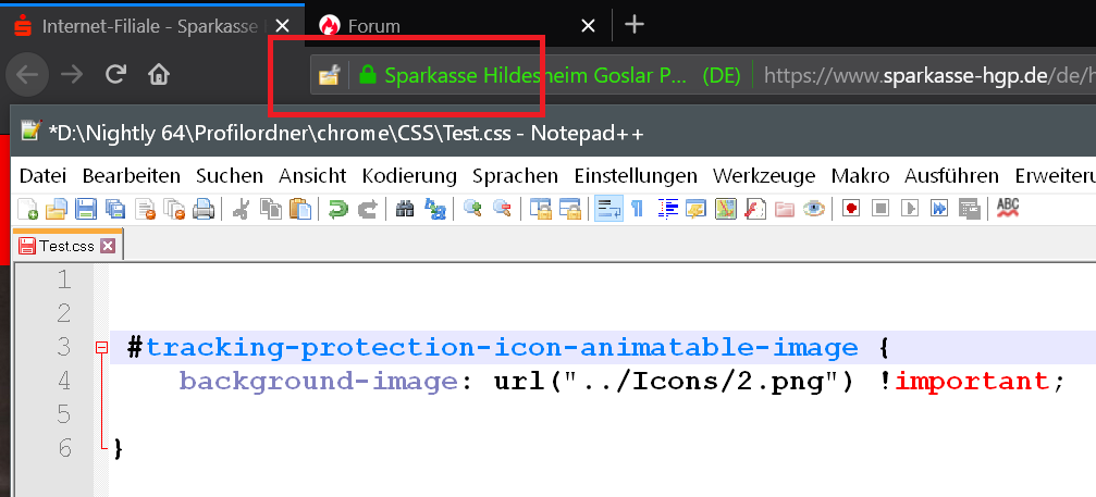

    Links neben dem Schloss (roter Pfeil) befindet sich jetzt ein "Protection"-Symbol (meine Bezeichnung). Wie lässt sich dieses Symbol ansprechen bzw. ändern?

  • Versuch es mal mit:
    #tracking-protection-icon-animatable-image
    Danke für den Tipp! Führt leider zu keiner Änderung des Icons...
    Lieber ein Narr sein auf eigene Faust, als ein Weiser nach fremdem Gutdünken ! (Nietzsche)
  • Hat funktioniert:!: Besten Dank wie immer:):thumbup:

  • Es hat zumindest nichts mit dem Code aus Beitrag Nr. 4 zu tun.
    So sieht das hier mit unterschiedlichen Icons für beide Symbole aus:
    Das ist mein Code dazu, er passt so bei dir natürlich nicht.
    #tracking-protection-icon-animatable-image {
    background: url("../Icons/2.png") !important;
    #urlbar[pageproxystate="valid"] > #tracking-protection-icon-container > #tracking-protection-icon-box > #tracking-protection-icon {
    background: url("../Icons/1.png") !important;
