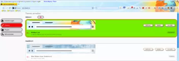

    Du hattest mir in Version 70 einen Code gegeben, der unter Themes die Grafiken ausblendet, damit die Höhe der Container passte, und dadurch das Durcheinander beseitigt wurde. Das funktioniert auch in der aktuellen Version 71.
    Ab der 72 geht es im neu eingerichteten Addon-Manager auch ohne den Code. Trotzdem würde mich interessieren, ob es eine Möglichkeit gibt die Grafiken in den Containern zu versetzen, etwas nach rechts und nach unten. Der Grund, siehe im Bild die obere linke Ecke.

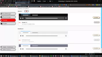

    bei den letzten Updates für Nightly und 72 Beta ist mir folgendes aufgefallen - aber nur bei Aufruf von "Themes"
    Dort werden die Auswahl-Icons nicht mehr mittig angezeigt. Bei "Erweiterungen" klappt alles.
    Ich verwende diesen Code:
    Lässt sich da noch etwas nachbessern?

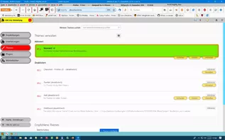

    Habe den Code 1:1 übernommen -Ergebnis:
    Da passt alles, aber farblich doch anders als mein Code.
    Ist aber nicht schlimm - das sind Ergebnisse von Nightly und Beta. Meine Hauptprofile zeigen gute Ergebnisse.

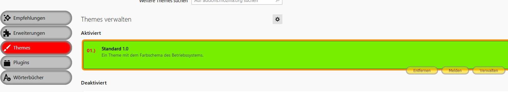

  • Also nee echt...da fehlt ja ein Button (Deaktivieren)
    Irrtum, großer Meister !!!;)
    Bei Themes rechts unten, und unter Erweiterungen, der kleine blaue. Und weil du das hier ansprichst, der Deaktivieren/Aktivieren-Button bei Themes (siehe Bild aus #327) gefällt mir so auch nicht, aber ich habe mich schon garnicht mehr getraut das anzusprechen, weil ich in der Hauptphase der Bastelei schon genügend Wünsche erfüllt bekommen habe. Hast du noch eine Idee, wie der Button den anderen angepasst werden kann ?

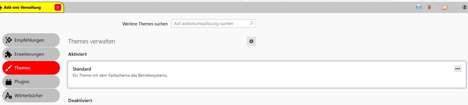

  • Dass die Farben anders sind will ich dir gerne glauben, aber wenn du den Code so in den Nightly übernommen hast, dann fehlen die Button auf der rechten Seite. Also da stimmt was nicht, oder?
    Habe das mal überprüft. Der Button fehlt nur beim "Standard-Theme". Alle anderen werden angezeigt:
    Trotzdem vielen Dank - ich ziehe mich vorerst mal zurück!
