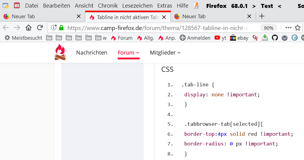

  • Entweder:
    .tab-line {
       background: red !important;
    oder:
     .tab-line {
      display: none !important;
      .tabbrowser-tab[selected]{
      border-top:4px solid red !important;
      border-radius: 0 px !important;
    eine Linie auf den aktiven Tab zu bekommen
    Die ist doch standardmäßig vorhanden::/
