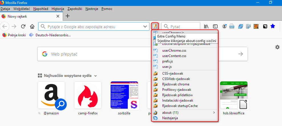

    Hier noch zwei Screenshots (sorbisch :)) :
    aboutbutton:
    extra_config_menu:

    Die beiden Buttons kommen vom jeweiligen Skript. Verstehe ich dich richtig, dass jetzt in den Untermenüs der Skripte die Symbole da sind?

    Beide Buttons werden angezeigt. About-Seiten öffnen funktioniert mit FX 68 noch nicht - kein Untermenü
    Extras Config Menü habe ich inzwischen im FX 68 zum Laufen gebracht - allerdings ohne Ordnersymbole - z.B. bei about:about.
    Eigentlich fehlen in diesem Script alle Symbole. Muss noch akribisch suchen, wo die Fehler liegen?
    Im FX 70 Nightly funktioniert alles so, wie es sein soll. Da wird alles angezeigt. :)
