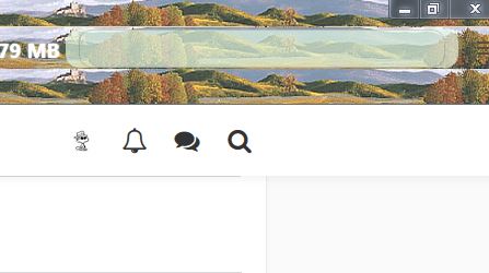

    Ich wiederhole mich nochmal... wenn ich den Campfirefox-code deaktiviere, dann verschwinden die Einträge...
  • Im Code von Beitrag #55 fehlt das Komma immer noch und die Einträge für Adressleiste und Browser-Suchleiste - Zeilen 7 und 8 - sind immer noch enthalten. Beide haben nichts mit der Sidebar zu tun. So lange wie diese Einträge drin sind und das Komma fehlt, wird das Problem bleiben. Die beiden Einträge müssen raus und das Komma kann dann auch wegbleiben.
    Boersenfeger Lege am besten für Zeile 7 und 8 (Code aus Beitrag #40) eine gesonderte CSS-Datei an.
