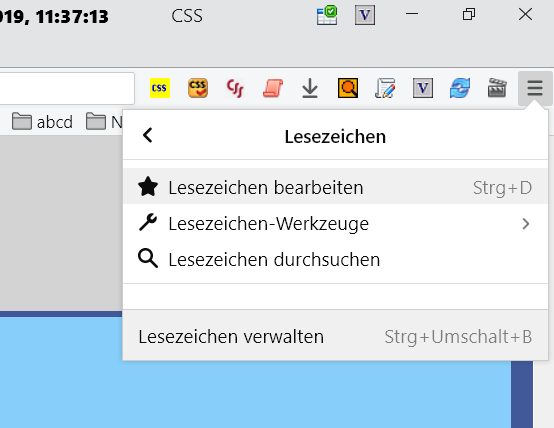

  • Ausblenden über die config funktioniert hier nicht mit dem Eintrag :-??
    Was ich anbieten kann:
    [attachment=0]Zwischenablage01.png[/attachment]
    Ich hab nur die halbe Wahrheit erzählt, Entschuldigung. ;)
    Über diesen Schalter funktioniert das Ausblenden der "neuen wichtigen Seiten", welche ebenfalls kürzlich hinzugefügte Lesezeichen beinhalten, sowohl im Bibliotheks-Menü in der Toolbar als auch in Menü > Bibliothek. Aber für Menü > Bibliothek > Lesezeichen (was so ja auch im Startbeitrag steht) greift dieser Schalter nicht. Dafür gab es noch nie einen Schalter in about:config und es muss in der Tat über CSS gelöst werden.
