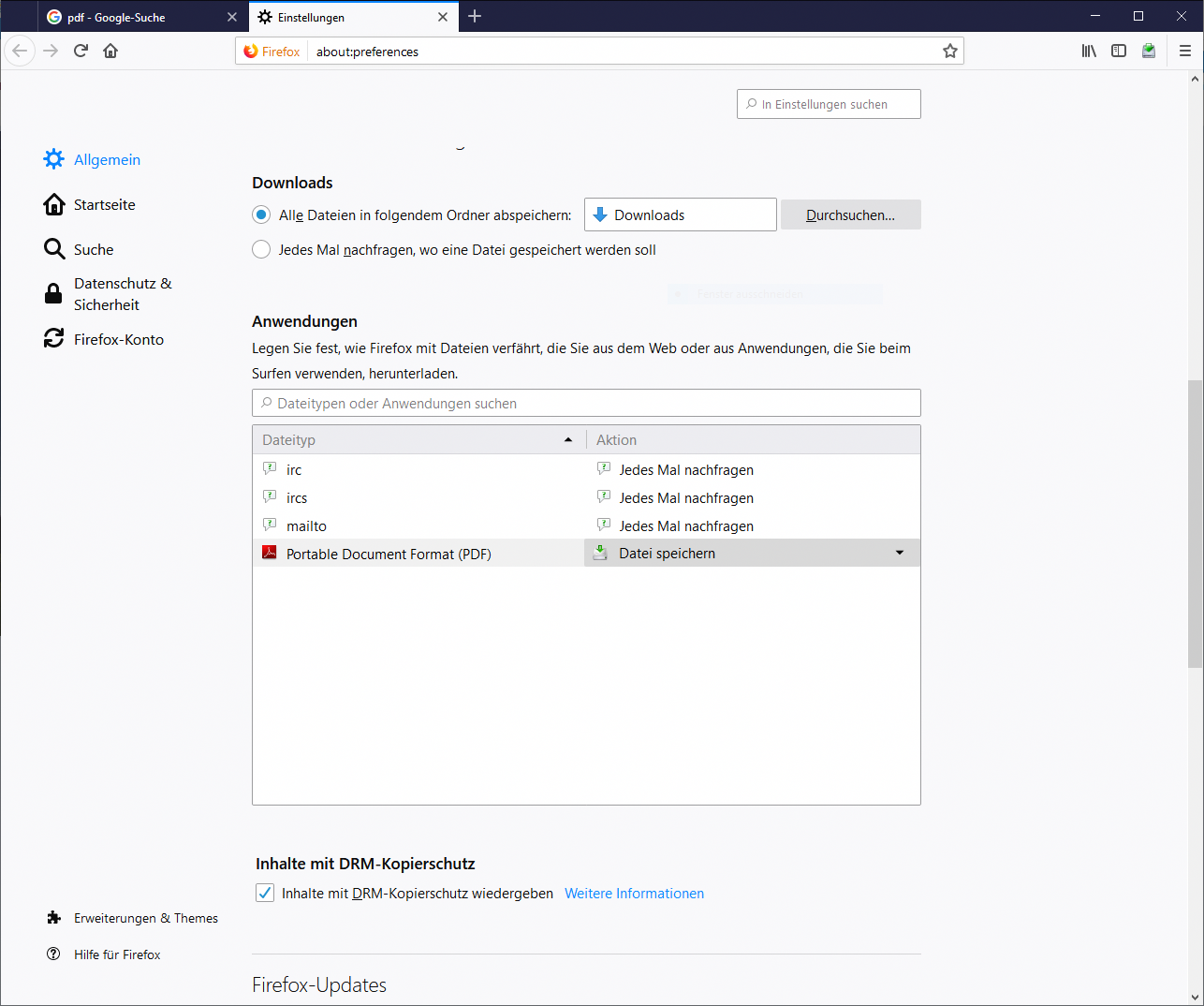

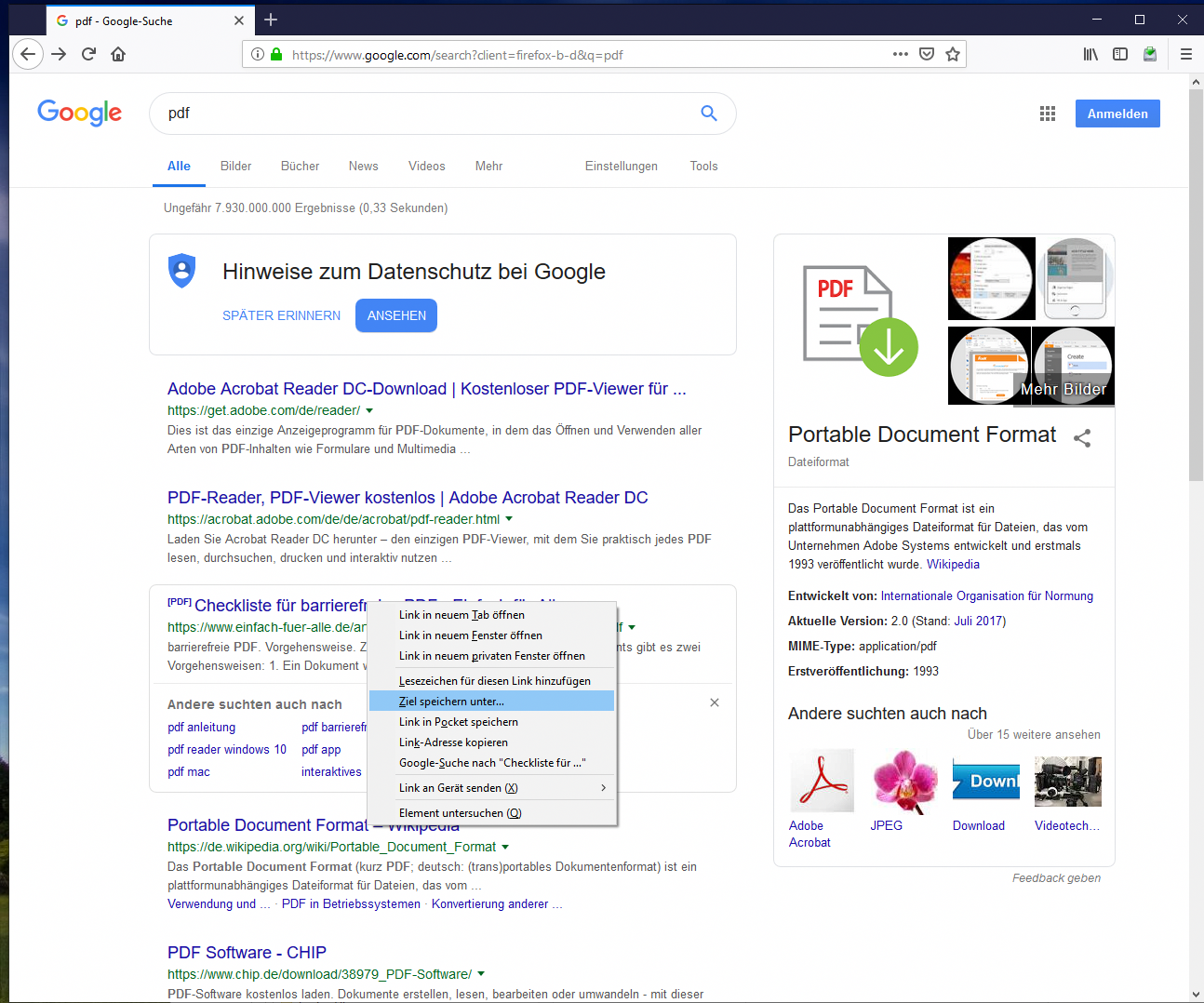

    [attachment=0]Auswahl_006.jpg[/attachment]

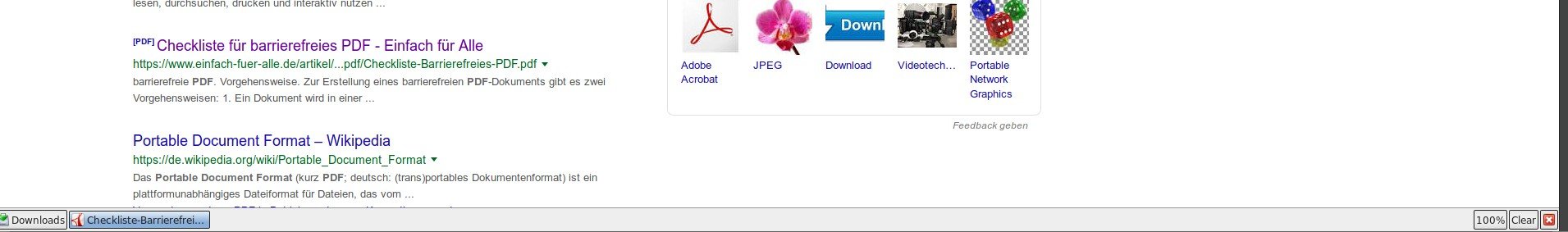

  • Es spielt keine Rolle, ob das Popup oder die Leiste. In den Einstellungen auf Download geändert, die Leiste zeigt sich allerdings hier nur in diesem Tab, nicht in den Einstellungen und nicht im Tab, wo es gestartet wurde. Doppelklick dort, öffnet ebenfalls den Viewer. Ihr müsst das schon genau so nachstellen, und dann kann man entscheiden, ob die Ursache in Firefox liegt, oder vllt doch woanders.
  • Ach nö, jetzt hast Du die Einstellungen (von Vorschau in Firefox zu Datei speichern) geändert, damit es zu deiner (leider immer noch falschen) Behauptung passt.
    Das habe ich, schon mehrfach...
    Der Doppelklick in der Leiste öffnet immer den Dialog, egal was man einstellt. :roll:

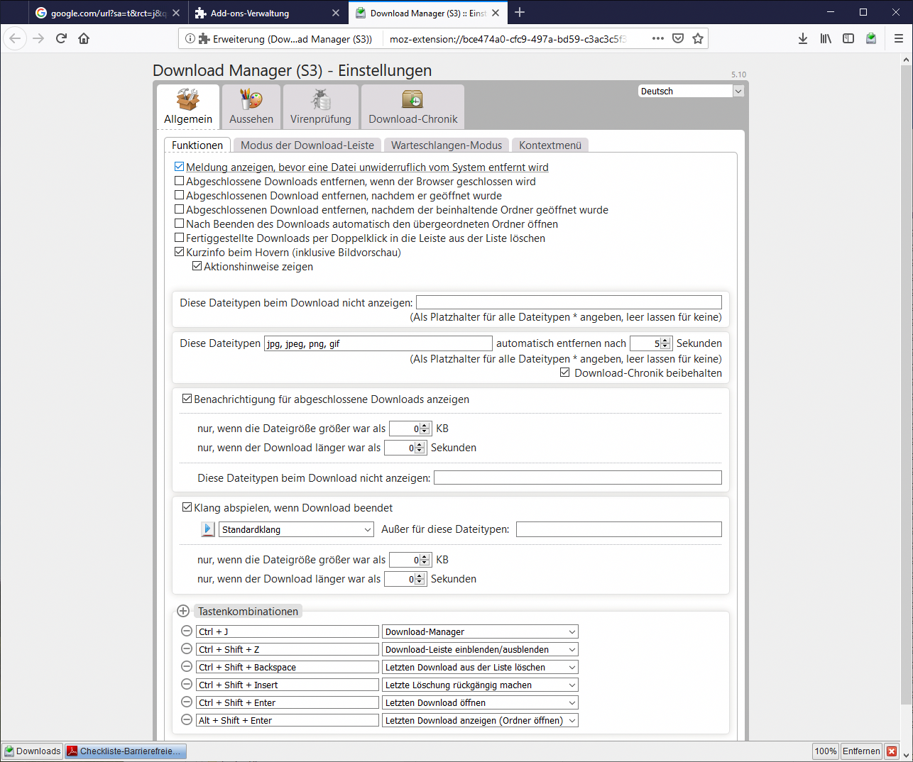

  • Ich sag doch, ist nicht Firefox. Es liegt an eurem Windows, welches auch immer. Es ist nicht mal der UAC, oder Administratorgenehmigungsmodus. Es wird erkannt, welches Windows genutzt wird. Windows Pro ja, erscheint, Enterprise nicht. Und einem muss ich mich entschuldigen, ja, es gibt den Unterschied dann auch hier zwischen Popup und Leiste. Dennoch
    Wenn Script und Erweiterung die gleichen Auswirkungen zeigen, dürfte das entweder eine Einstellung sein, oder gewollt
    Ich tendiere zu "gewollt", wenn zwei so unterschiedliche Methoden gleiche Symptome zeigen, ist das irgendwo gewollt. Kann man dann auch nicht sagen, dass es in der Erweiterung begründet liegt.

    Was SillyPerson noch beschreibt, ist mir auch aufgefallen, ist auch oben sichtbar in den Bildern von mir, die Leiste ist nicht immer sichtbar.
