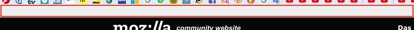

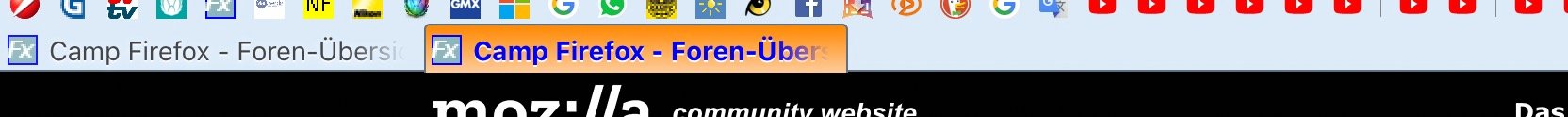

    Wenn nun nur ein Tab geöffnet ist, wird zwar die eigentliche Tableiste ausgeblendet, doch es bleibt ein sichtbarer Abstand in Höhe der Tableiste bestehen. Dass die Tableiste eigentlich korrekt ausgeblendet wird erkenne ich daran, weil ich sie mittels CSS-Code hellblau eingefärbt habe. Der sichtbar verbleibende Abstand trägt jedoch die Farbe Grau. Das sieht so aus:
    Mehrere Tabs:
    [attachment=1]Bildschirmfoto 2018-12-14 um 11.37.17.jpg[/attachment]
    Ausgeblendete Tableiste, doch grauer Abstand:
    [attachment=0]Bildschirmfoto 2018-12-14 um 11.37.44.jpg[/attachment]
    Weiß jemand was zu tun ist, um die Tableiste bei nur einem Tab wieder ohne "Rückstände" auszublenden?

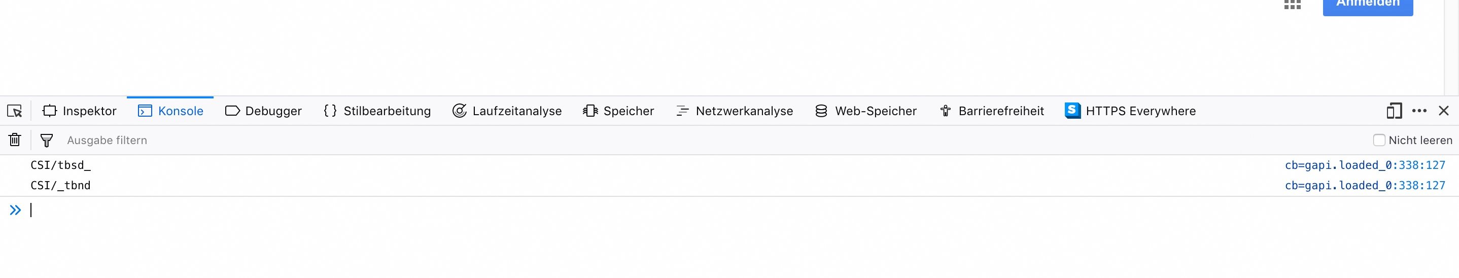

  • Die ich mit cmd+alt+K am Mac aufrufe? Jede Menge, allerdings hauptsächlich Youtube betreffend. Also habe ich das Fenster mit den Meldungen geleert, den Browser neu gestartet, Tabs geöffnet und folgendes Ergebnis erhalten [sofern ich das vom korrekten Reiter ("Konsole") gelesen habe]:
    Content Security Policy: 'x-frame-options' wird wegen 'frame-ancestors'-Direktive ignoriert.
    EDIT: Noch einen neuen Tab geöffnet und folgendes Ergebnis erhalten:
    [attachment=0]Bildschirmfoto 2018-12-14 um 23.06.47.jpg[/attachment]

    In der Konsole stehen einige Einträge. Die Mehrzahl allerdings Twitter und dessen Skripte betreffend, da ich uMatrix verwende. Habe selbst zwar keinen Twitteraccount, wollte aber einige Tweets lesen. Habe die Twittereinträge gelöscht, da sie sehr wahrscheinlich nicht maßgeblich sind.
    Wenn ich irgendwelche Aktionen durchführen soll um ein aussagekräftiges Ergebnis in der Konsole zu bekommen, bitte einfach sagen.
    Hier das Resutat:

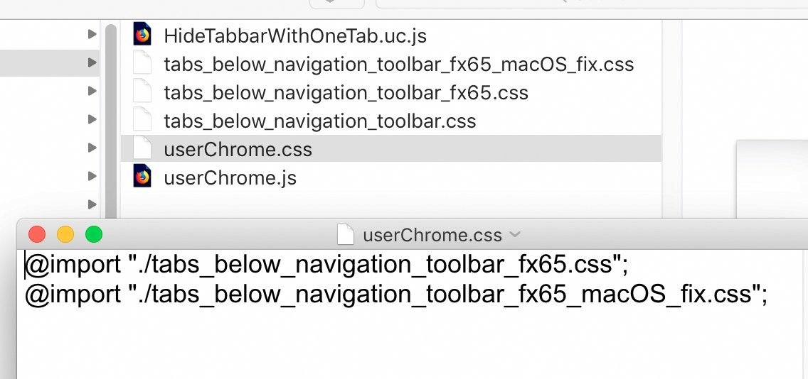

  • So, aktueller Stand der Dinge:
    Das völlig leere und neue Testprofil enthält im chrome-Ordner lediglich CSS-Code von Aris ("Tableiste unten") und das Script zum Ausblenden der Tableiste bei nur einem Tab:
    [attachment=1]Bildschirmfoto 2018-12-15 um 19.54.58.jpg[/attachment]
    Der Inhalt des Scripts:

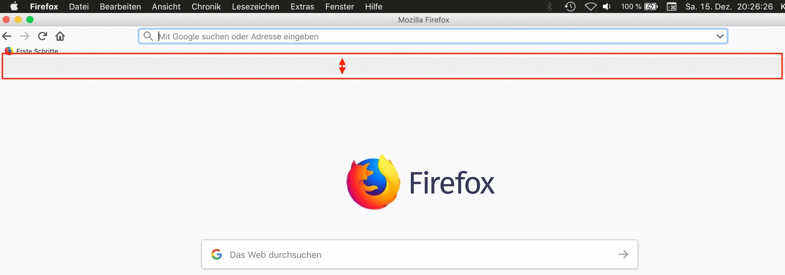

    Diese Kombi ergibt eben diese unschöne "Geisterleiste" bei nur einem Tab:
    [attachment=0]Bildschirmfoto 2018-12-15 um 20.26.26.jpg[/attachment]
    Aris meint dazu:
    Das Problem lässt sich auf den CSS Eintrag zum Erzeugen des Bereiches für die Tableiste zurückführen: https://github.com/Aris-t2/Cus…tion_toolbar_fx65.css#L12
    Dein Script müsste "padding-bottom" auf 0 setzen und damit den CSS Code überschreiben, wenn die Tableiste verschwinden soll. Der ursprüngliche Wert müsste dann wieder gesetzt werden sobald die Leiste sichtbar sein soll.
    Jetzt "weiß" es (noch) nicht, dass per CSS der Extrabereich für die Tableiste reserviert wird. Also müsste es entsprechend angepasst werden und diesen Bereich entfernen, wenn keine Tabs angezeigt werden.

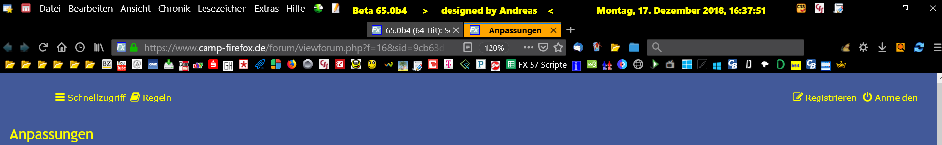

  • So sieht das hier aus mit einem Tab.
    [attachment=1]1 Tab.png[/attachment]
    Und so mit 2 Tabs.
    [attachment=0]2 Tabs.png[/attachment]
    Und dieses Script habe ich dazu benutzt:
    Kannst das ja bitte mal testen.
  • Danke, die "Geisterleiste" bleibt leider. Ich sehe aber auch, dass du die Tableiste nicht nach unten gelegt hast.
