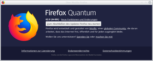

    [attachment=3]Screenshot_20180922_132221.png[/attachment]
    [attachment=2]Screenshot_20180922_132326.png[/attachment]
    Originale Mozilla-Version:
    [attachment=1]Screenshot_20180922_132526.png[/attachment]
    [attachment=0]Screenshot_20180922_132628.png[/attachment]

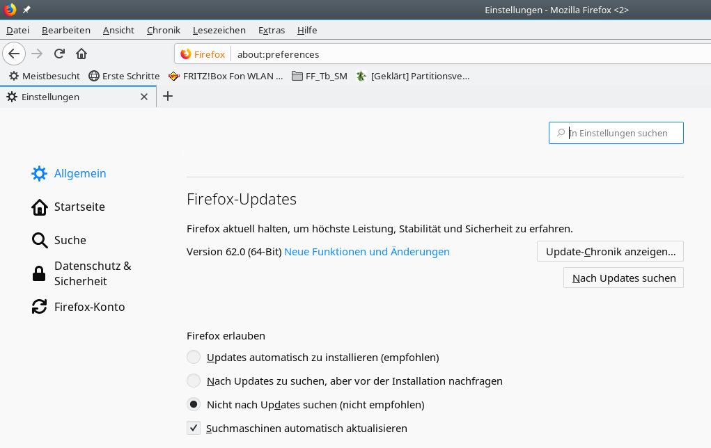

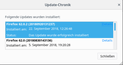

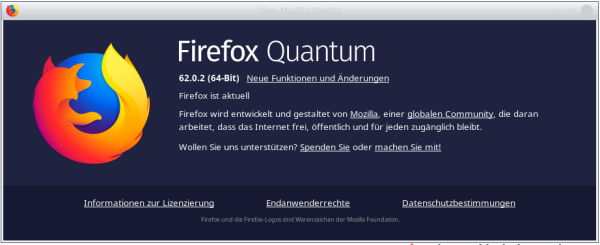

    Da bleiben also Fragen offen. Deinen Bildschirmausdrucken nach nutzt Du den "originalen" Firefox.

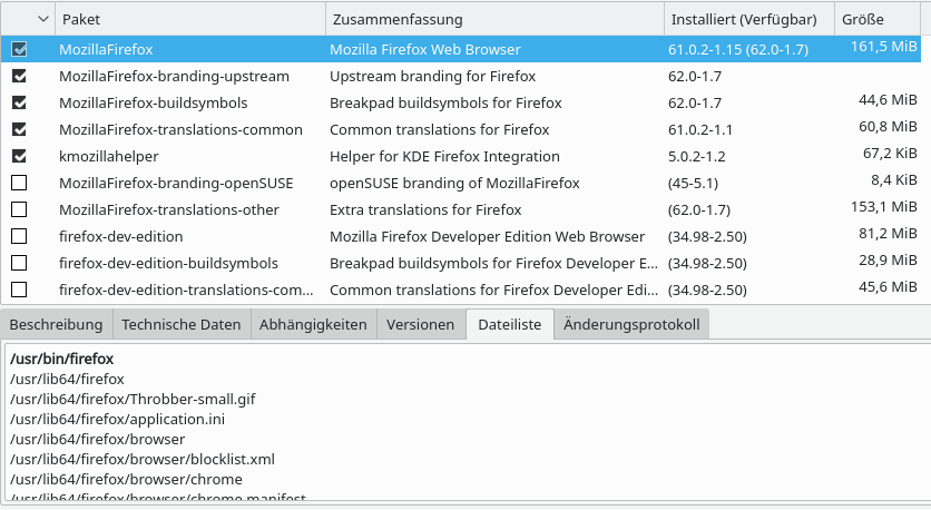

  • Hallo Matse,
    ich komme noch einmal darauf zurück:
    Zitat von MatsGunnarsson
    Hier liegt nichts in .opt, sondern unter home/matse/

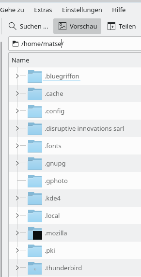

    Im Ordner /home/Benutzername/.mozilla liegt der Firefox-Profilordner bzw.
    im Ordner /home/Benutzername/.thunderbird der Thunderbird-Profilordner. Also die Ordner, die die Daten des Benutzers enthalten. Aber nicht die Programmdateien.

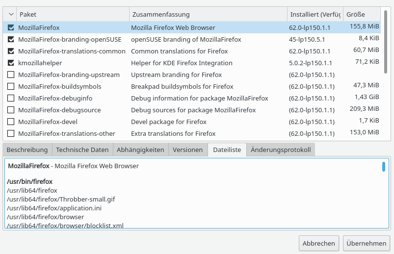

    Du kannst Dir von bereits installierten Programmen z.B. via Yast2 den Ablageort der Programmdateien anzeigen lassen:
    [attachment=0]Screenshot_20180922_180338.png[/attachment]
    Im Falle von Firefox sieht das dann zum Beispiel so aus. 104 Programm-Dateien verteilen sich wie folgt:

  • Hallo Feuervogel,
    danke, dass du dir so viel Mühe machst, mit deinen Aufzeichnungen, und der Erklärung.
    Die Profilordner sind bei mir auch so abgelegt
    user/lib64 & user/bin sehen bei mir etwas anders aus.

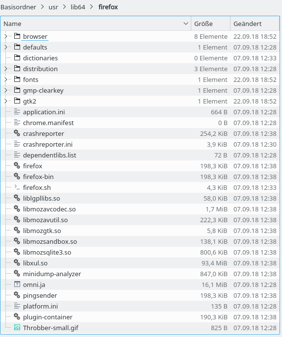

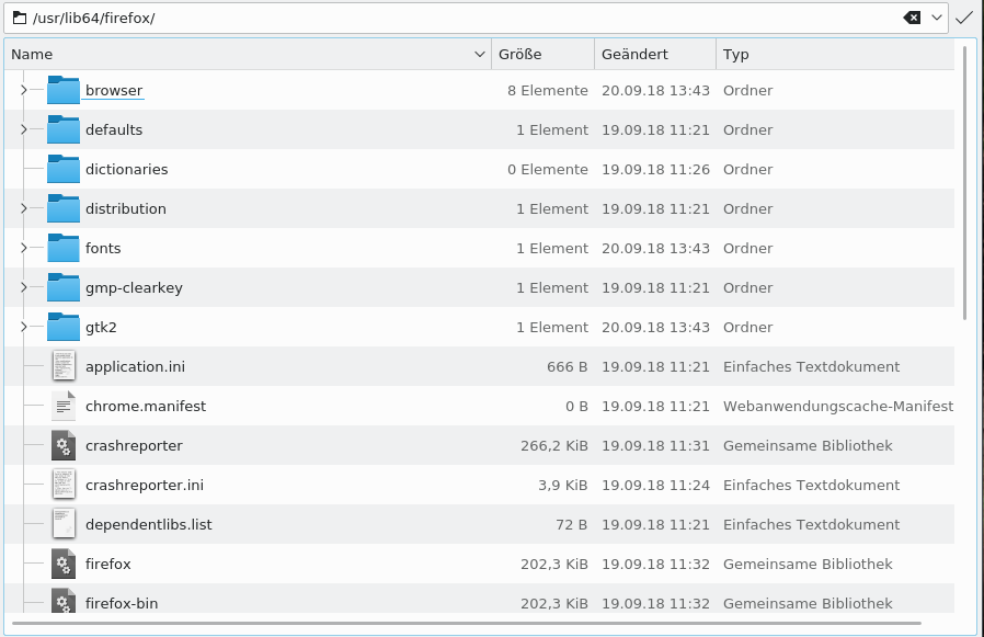

  • Hallo Matse,
    soviel anders sieht das bei mir auch nicht aus. ;)
    Ich mache Dich allerdings darauf aufmerksam, dass ich inzwischen wieder zurückportiert habe zum standardmäßig von openSUSE 15 Leap verwendeten Firefox 60-esr.
    Ich verwende ja parallel den originalen 62er-Firefox von Mozilla. ;)
    Das ändert aber nichts an der Datei-/Verzeichnis-/Unterverzeichnisstruktur. Darstellung diesmal per Dateimanager Dolphin (im Systemverwaltungs-Modus):
    [attachment=1]Screenshot_20180922_192836.png[/attachment]
    [attachment=0]Screenshot_20180922_193841.png[/attachment]
