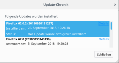

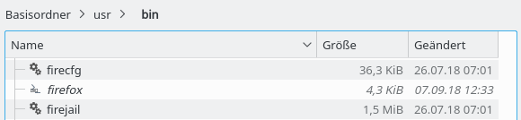

[attachment=3]Screenshot_20180922_132221.png[/attachment]
[attachment=2]Screenshot_20180922_132326.png[/attachment]

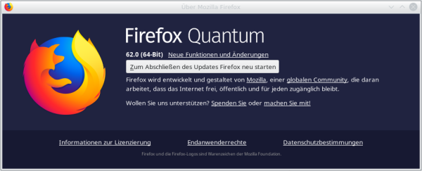

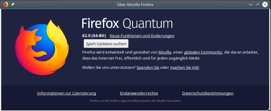

Originale Mozilla-Version:
[attachment=1]Screenshot_20180922_132526.png[/attachment]
[attachment=0]Screenshot_20180922_132628.png[/attachment]
Da bleiben also Fragen offen. Deinen Bildschirmausdrucken nach nutzt Du den "originalen" Firefox.

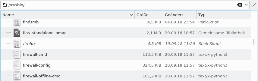

Du kannst Dir von bereits installierten Programmen z.B. via Yast2 den Ablageort der Programmdateien anzeigen lassen:
[attachment=0]Screenshot_20180922_180338.png[/attachment]
Im Falle von Firefox sieht das dann zum Beispiel so aus. 104 Programm-Dateien verteilen sich wie folgt:

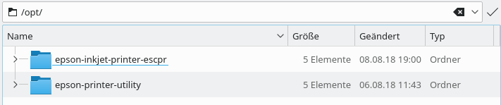

Das /opt-Verzeichnis wird in der Regel nach FHS (File Hierachy Standard) für zusätzliche Softwarepakete bereitgestellt und/oder genutzt, die nicht zum Softwarebestand der Distribution gehören:
ZitatDas Verzeichnis ist für sämtliche optionale, d. h. zusätzlich installierte, Software vorgesehen, welche nicht aus zur Distribution gehörenden Paketquellen stammen. Die Pakete müssen in einem Unterverzeichnis mit Namen /opt/<Paket> oder /opt/<Hersteller> installiert werden, wobei <Paket> ein beschreibender Paketname ist und <Hersteller> der bei der LANANA registrierte Name des Herstellers ist. Die Unterverzeichnisse /opt/bin, /opt/doc, /opt/include, /opt/info, /opt/lib, und /opt/man sind für den lokalen Systemadministrator reserviert. Binärdateien von Softwarepaketen finden sich normalerweise ausschließlich in /opt/<Paket>/bin

Hallo Matse,
soviel anders sieht das bei mir auch nicht aus. ![]()
Ich mache Dich allerdings darauf aufmerksam, dass ich inzwischen wieder zurückportiert habe zum standardmäßig von openSUSE 15 Leap verwendeten Firefox 60-esr.
Ich verwende ja parallel den originalen 62er-Firefox von Mozilla. ![]()
Das ändert aber nichts an der Datei-/Verzeichnis-/Unterverzeichnisstruktur. Darstellung diesmal per Dateimanager Dolphin (im Systemverwaltungs-Modus):
[attachment=1]Screenshot_20180922_192836.png[/attachment]
[attachment=0]Screenshot_20180922_193841.png[/attachment]
