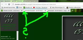

    habe mich auf der wochenlangen suche extra im forum angemeldet. weiss nur nicht wie ich ein thema eröffne, also nutz ich die antwortfunktion. vielleicht bekomme ich ja damit die lösung.
    [attachment=0]FF vorher.jpg[/attachment][attachment=1]FF aktuell.jpg[/attachment]
    bei ff58 haben die ico in den tabs noch funktioniert.
    nun seit ff59 nur noch auf der startseite meiner homepage ( soll keine werbung dafür sein ). schade, da ich mir viel mühe gegeben hab, den jeweiligen projekten eigene ico zu geben, dass man die übersicht behält.
    wochenlanges probieren von allen beschrieben lösungen hat nichts geholten. man sieht nur die kleinen blauen punkte, die versuchen das ico zu laden.
    schon schlimm genug, das man als älterer nutzer, bei neuerungen manchmal ewig braucht, um den gewohnten optischen standart des browsers herzustellen. ( z.b. menü, tabs unten )
    andere browser die es gibt, zeigen nach wie vor alles an. ( opera, chrome )
    grüsse aus DD. mo

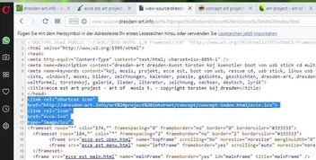

    Firefox > 59 + Website's und Bilder
    Korrigiere mal den Pfad des Favicons, hier: ( http://dresden-art.info/art%20project%20internet/anfang.htm ) der kann so nicht stimmen, schätze ich... :wink:
    <link rel="shortcut icon" href="http://dresden-art/yin1.ico">
    Auf der Startseite ist es richtig...
    <link rel="shortcut icon" href="http://www.dresden-art.info/dai.ico">
    Diese Umbrüche im Code sind ebenfalls nicht das Gelbe vom Ei.
    Und bitte demnächst ein eigenes Thema starten. :)

    die pfade sind bei den beiden seiten gleich.
    <head>
    href="http://dresden-art.info/yin1.ico">
    <link rel="icon"
    href="yin1.ico"
    type="image/ico">
    <head>
    <link rel="icon"
    href="dai.ico"
    type="image/ico">
    href="http://dresden-art.info/art%20project%…x.html/ecce.ico">
    <link rel="icon"
    href="ecce.ico"
    type="image/ico">
    wenn ich die % zeichen wegnehme, (die lehrzeichen im text), also wieder lehrzeichen lasse, funktioniert es beim neuen opera auch so. nur der neue ff will die ico der unterseiten nicht darstellen. hm?
    </head>
    href="http://dresden-art.info/art project internet/concept/http://concept-index.html/ecce.ico">
    <link rel="icon"
    href="ecce.ico"
    type="image/ico"

    Na, also was nicht vorhanden ist, kann auch nicht angezeigt werden. Schau doch bitte mal nach, ob da tatsächlich die entsprechenden Dateien überhaupt existieren...
    http://www.dresden-art.info/yin1.ico = 404 Not Found
    http://www.dresden-art.info/art%20project%…tml/concept.ico = 404 Not Found
    Die Pfade sind doch nicht gleich. Da werden zwei verschiedene Dateien angefordert.
    Noch dazu führt der erste Pfad - http://dresden-art.info/yin1.ico - ebenfalls zu einer 404 Not Found

    Wenn sich all deine Dateien in einem Unterordner befinden, dann musst du natürlich auch dorthin verlinken.
    Und tatsächlich ist es so: Wenn man dem fehlerhaften Link
    das Unterverzeichnis hinzufügt
    http://dresden-art.info/art%20project%20internet/yin1.ico
    klappt es auch: http://dresden-art.info/art%20project%20internet/yin1.ico
    href="http://www.dresden-art.info/art project internet/concept/http://concept-index.html/concept.ico">
    <link rel="icon"
    href="concept.ico"
    type="image/ico">

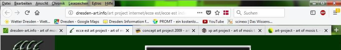

    beim alten ff wars jahrelang ok. und bei opera eben auch noch egal ob mit lehrzeichen oder % zeichen.[attachment=0]opera.jpg[/attachment]
    ausserdem wird der link, in der vorschau ( in <link rel="shortcut icon" ) nicht komplett dargestellt, geht nur bis .info/art und führt auf einen ordner den ich für vorübergehende ftp downloads mal angelegt hatte. da ist aber ausser dem script zu darstellung nix drin.. werd ihn umbenennen.
  • Mir scheint, du solltest dich mal ein wenig mehr mit der Materie beschäftigen.
    Dieser Link ergibt gar keine Sinn.
    http://www.dresden-art.info/art project internet/concept/concept-index.html/concept.ico
    Du verwendest hier eine HTML-Datei ( concept-index.html ) als Unterverzeichnis. Das kann so nicht hinhauen. :)
    Ich denke mal, das hier ist gemeint:
    http://www.dresden-art.info/art%20project%20internet/concept/concept.ico
    Und so wird auch ein Schuh Icon daraus. :wink:
    http://www.dresden-art.info/art%20project%…ept/concept.ico

  • ja...jaaaaaaaaaaa.freude.EffPeh
    deshalb hab ich mich ja heute im forum angemeldet. ich befass mich ja nun endlich damit und begreife ja auch was du mir schreibst und es hift.
    da es jahrelang nach einer anleitung von dreamweaver, es so zu schreiben funkte, konnt ich ja nicht wissen was falsch ist. und dank deiner hilfe bring ich es ja heut in ordnung.
    da es einzelne projekte waren, ist die ico zuweisung je in die htm datei geschrieben und der link so wie er war.
    doch nun und nochmal danke, in wenigen minuten, wo ichs verstanden hab angepasst und es funkt. änderungen sind schon hochgeladen.
    mo
  • so. alles schön, nach nochmaligem test. EffPeh
