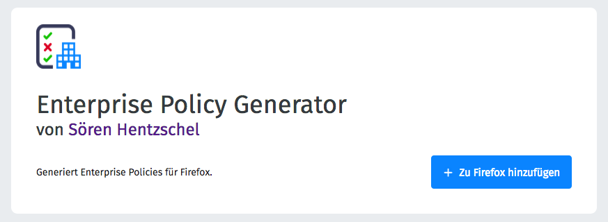

    das kannst du über GPO oder über die Enterprise Policy Engine regeln. Die entsprechende Datei kommt in das Installationsverzeichnis (bzw. ein Unterverzeichnis davon) und ist damit unabhängig vom Firefox-Profil.
    Meine Firefox-Erweiterung hilft dir bei der Generierung der Datei für die Enterprise Policy Engine:
    https://addons.mozilla.org/de/firefox/add…licy-generator/

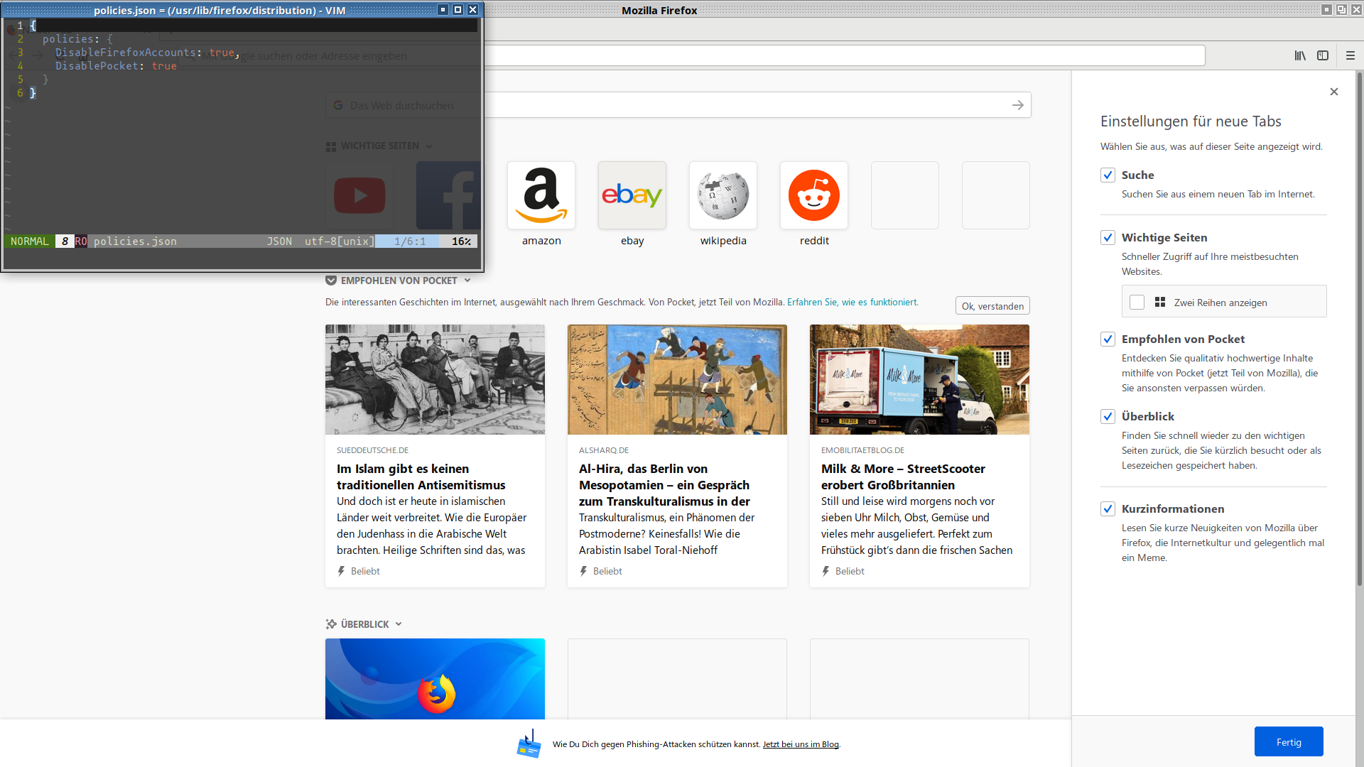

    ich habe jetzt die json-Datei erstellt und unter C:\Program Files (x86)\Mozilla Firefox\distribution\" abgelegt.
    Pocket ist in about:config auf "False" gesetzt. Im neuen Tab kann ich aber Pocket noch sehen. Unter den Einstellungen kann ich den entsprechenden Haken nicht herausnehmen.
    Gibt es noch eine 2. Option im Policy Generator die das Deaktivieren/Ausblenden von Pocket noch vollständigenr macht? So wie meine Settings in der user.js.

  • So sollte es keinesfalls getan werden, eben weil das mit jedem Update wieder kommen wird. Außerdem dürfte die Integration im neuen Tab Teil des Activity Streams sein und nicht der Pocket-System-Erweiterung. Zu guter Letzt ist dieser Weg auch nicht zukunftssicher, da System-Erweiterungen in Zukunft direkt in der Datei omni.ja sein werden, d.h. dieser Weg funktioniert in ein paar Monaten eh nicht mehr und dann müsste wieder hier nachgefragt werden. Das kann man sich ja sparen.
    Ich muss das mit der Enterprise Policy zu Hause noch einmal testen, das kann ich hier gerade nicht, aber ich meine schon, dass damit alle Pocket-Integrationen ausgeschaltet sein müssten. Sollte das nicht der Fall sein, würde ich das als Fehler sehen, der gemeldet werden muss. Dauert noch ein paar Stunden, bis ich das prüfen kann.
