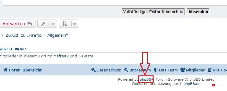

Getestet hiermit[attachment=0]screenshot.1.jpeg[/attachment]
Dieser Link öffnet sich auch bei mir im selben Tab. Aber - spontan - versuche mal die Links, die hier in den Beiträgen stehen.
