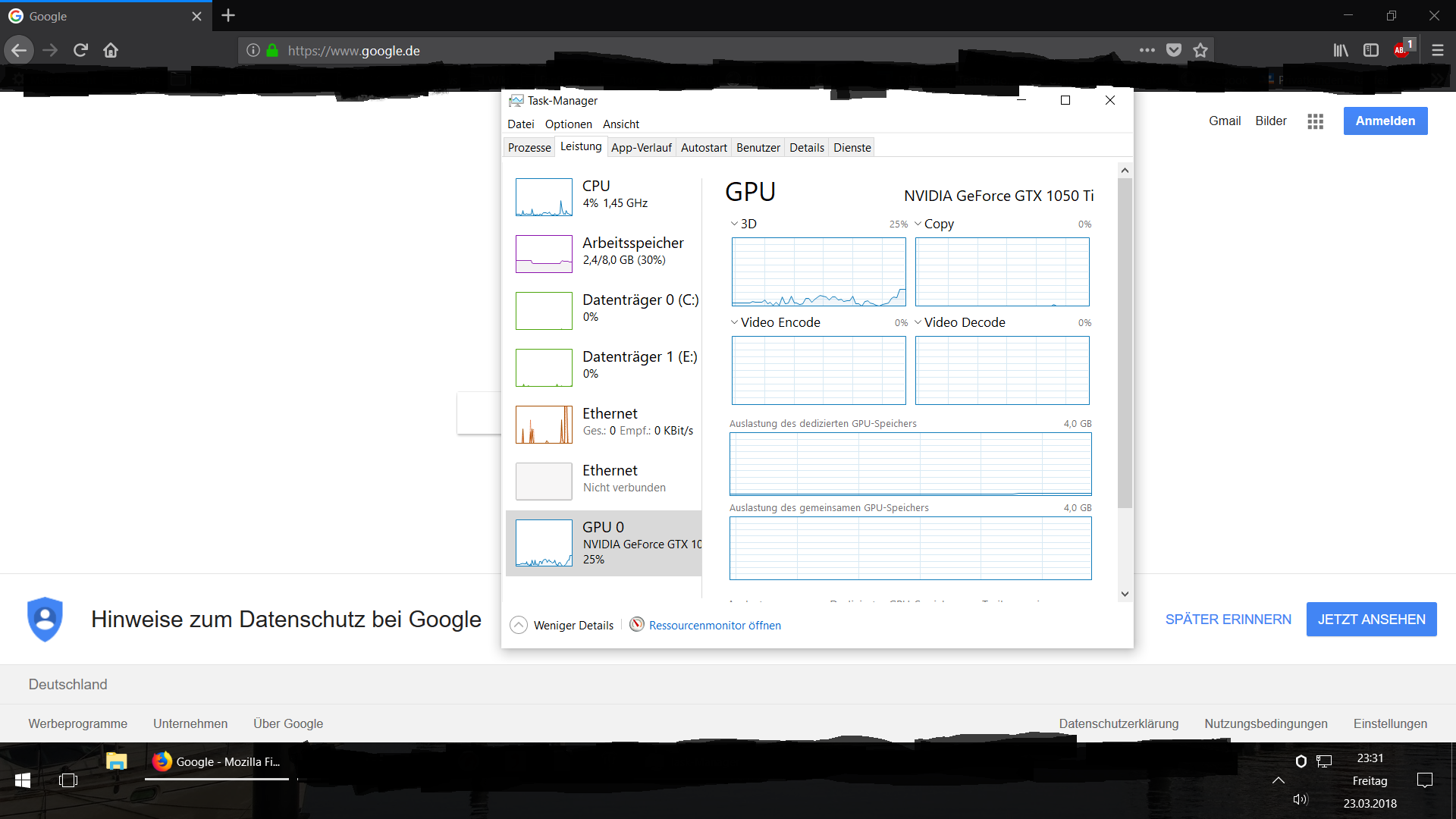

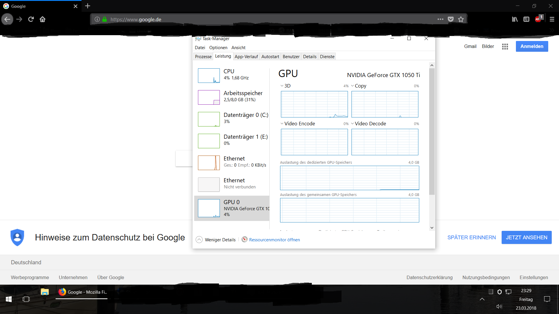

  • Moin Leute, ich hab seit neuestem ein interessantes Problem mit Firefox. Bei aktivierter Hardwarebeschleunigung ist die Grafikkarte auf diversen Websites (einschließlich google.de) konstant mit 25% ausgelastet . Deaktiviert man sie sinkt die Auslastung auf 5 und weniger . Die Cpu Last steigt dagegen kaum. Ich hatte ja erst Miningscripte im Verdacht aber so wird wohl die Hardwarebeschleunigung ne Meise haben oder. Von den 25% kommen laut Win 10 Taskmanager ungefähr die Hälfte vom Firefox und die Hälfte vom Desktop Window Manager. Ich bin grad echt etwas verwirrt. Zumal das Problem bei deaktvierter Hardwarebeschleunigung nicht auftritt und ich meine vor dem Update 59.01 war es auch nicht.
    Edit: Die Grafikkarte ist ne 1050ti und der Prozessor nen Ryzen 1500x, also an sich sehr leistungsfähig das System. Könnte es vllt auch am Grafikkartentreiber liegen?
    [attachment=1]Taskmanager ohne HW.png[/attachment]
    [attachment=0]Taskmanager2.png[/attachment]
    Hier nochmal der Vergleich. Mit deaktivierte Hardwarebeschleunigung oben und mit aktivierter unten.

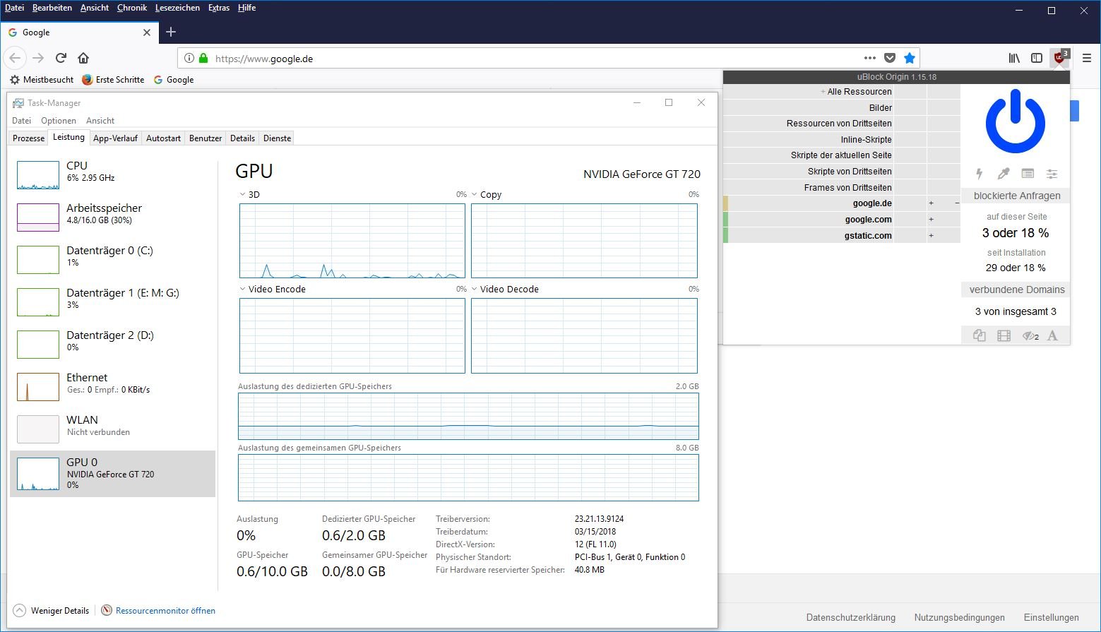

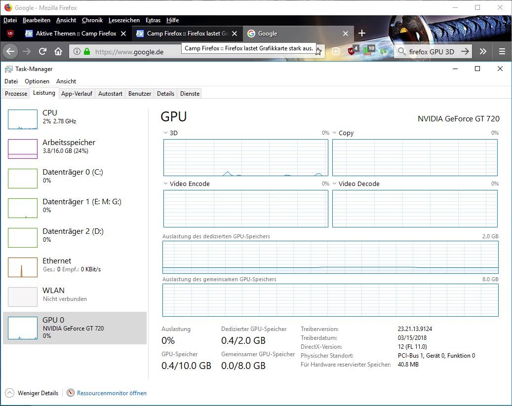

  • Meine Kleinigkeit die ich mir angeschaut habe.
    Die GPU 3D ist bei mir in einem neuen Profil auch bei ungefähr 25% Auslastung.
    Anders sieht es aus in meinem Arbeitsprofil wo die Hardwarebeschleunigung verwenden, wenn verfügbar auch aktiviert ist.
    Hier habe ich Add-ons installiert die, die GPU 3D Auslastung auf 0% ermöglicht. Gruß, der_nachdenklicher
  • bisweilen konnte ich es eingrenzen auf die Erweiterung uBlock Origin 1.15.18 mit Letzte Wiederherstellung aus my-ublock-backup_2018-03-24_12.00.43.txt vom Arbeitsprofil. Wie ich das sehe sind [2] cosmetic filtering eingeschaltet.
    Schalte ich auf off cosmetic filtering erhalte ich als Resultat GPU 3D Auslastung mindestens auf 25%.
    Adresse: https://github.com/gorhill/uBlock…metic-filtering / Gruß, der_nachdenklicher
    Bildschirmfoto dazu mit on cosmetic filtering :!:
