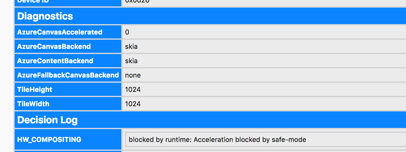

    Aber es muss doch irgendwie erkennbar sein, dass die HWB im Safemode deaktiviert ist.
    Wenn nicht am Wert layers.acceleration.disabled, woran dann?
    Vielleicht kann das mal jemand erklären.
    Kontrollieren braucht man da gar nix. Es ist einfach Fakt, dass im SafeMode sowohl Erweiterungen, Themes, und eben auch die HWB temporär deaktiviert werden.
    Kontrollieren braucht man da gar nix... Ja doch, ich hätte es gerne nachvollzieh- und erkennbar.
    Dass Erweiterungen im Safemode deaktiviert werden, das ist auch zu sehen. Warum nicht die HWB?
