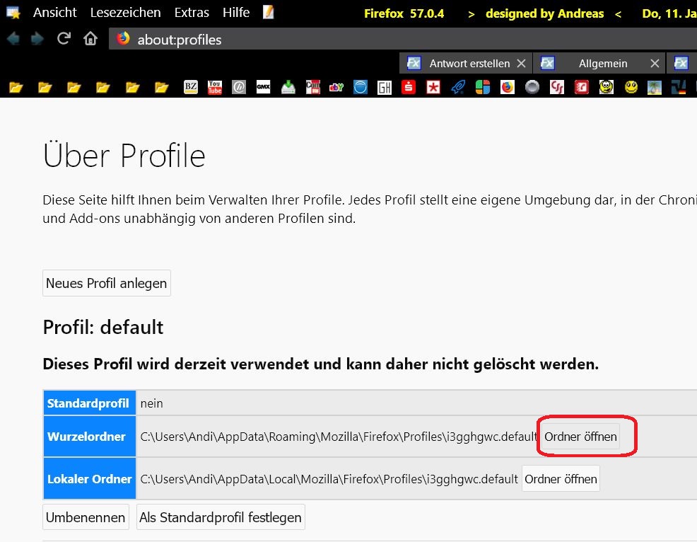

%APPDATA%\Mozilla\Firefox\Profiles\..
Das ist der falsche Pfad....User..Appdata..Roaming..Mozilla..Firefox..Profiles..xxx.default
oder einfach oben in die Adressleiste
about:profiles
eingeben...Enter...
[attachment=0]Zwischenablage01.jpg[/attachment]
