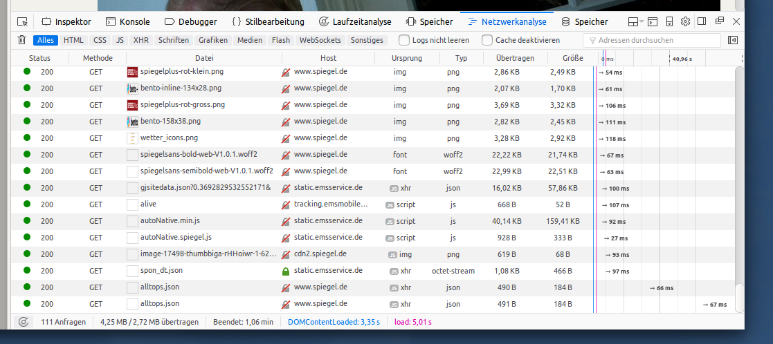

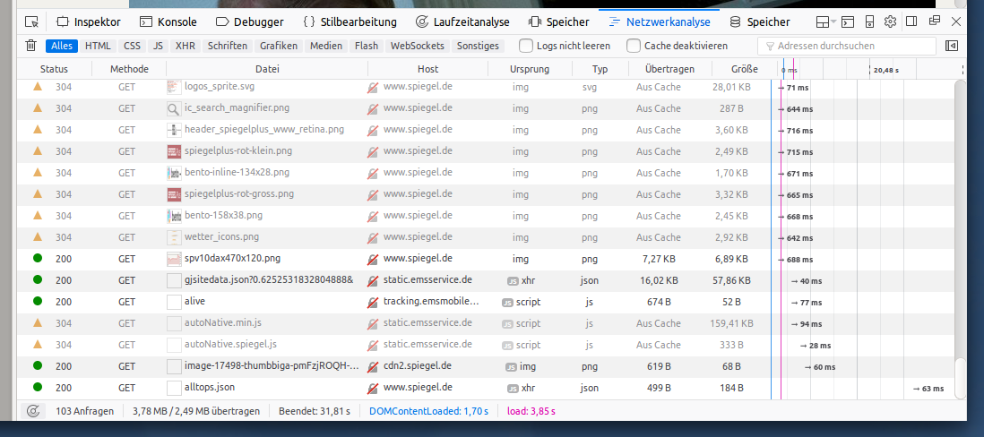

  • Ich habe dir zwei Bilder angehängt, die zeigen, auf was ich hinaus will. Ich habe die Seite von Spiegel Online zunächst direkt nach dem Start aufgerufen. Der Cache war leer. Du siehtst eine Ladezeit von 5,01s. In der Spalte "Übertragen" erkennst du, dass alle Inhalte aus dem Web geladen wurde.
    Danach habe ich die Seite erneut aufgerufen. Die Ladezeit beträgt jetzt nur noch 3,85s. In der Spalte "Übertragen" erkennt man den Grund dafür. Viele Inhalte wurden nicht mehr aus dem Web sondern aus dem Cache geladen.
