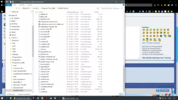

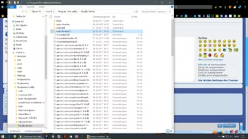

  • Erst nach Einfügen der Datei userChromeJS.js
    Die habe ich gar nicht, sonden nur den Ordner mit dem Namen userChromeJS :wink:
    [attachment=1]Screenshot (297).png[/attachment]
    [attachment=0]Screenshot (298).png[/attachment]
    Du hast alle anderen Änderungen dazu auch gemacht!?
    Es geht nämlich nicht NUR um diese eine Datei bzw. nicht einfach darum diese Datei nur umzubenennen.
