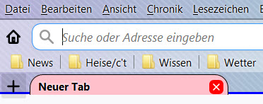

meine TAB-Leiste sieht momentan so aus:
[attachment=0]Firefox-Tableiste-12-12-_2017_16-29-31.jpg[/attachment]
Im Vergleich zu den anderen Leisten darüber, wirkt sie mir zu dominant. Lässt sich die Höhe dieser Leiste inkl. Tabs verringern?

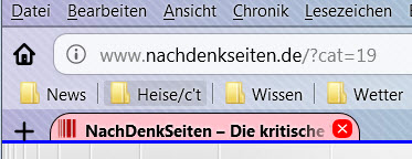

Zunächst danke für die schnelle Reaktion!
Ich habe 24px eingesetzt - allerdings verringert sich nur die Höhe des Tabs, nicht auch die Höhe der TAB-Leiste.
[attachment=0]firefox-Tabhöhe-13-12-_2017_12-57-03.jpg[/attachment]
Wenn es möglich ist, hätte ich gerne die TAB-Leistenhöhe inkl. der Tabhöhe verringert.

Dann stört da noch ein anderes Element die Höhenbegrenzung. Was ist mit dem Schliessen-Symbol? Das schaut modifiziert aus. Ist da eine Höhenangabe gemacht worden?
Hier sind meine bisherigen Einträge bez. der Tab-Leiste:
