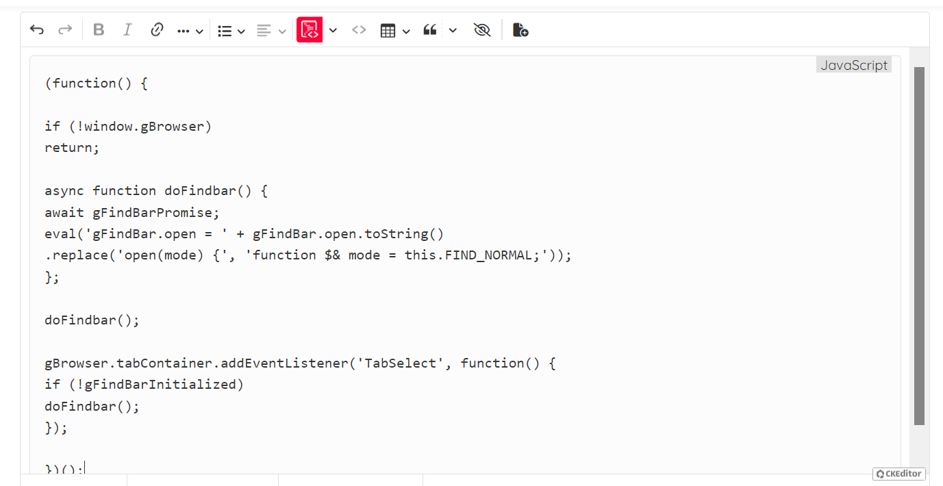

  • (function() {
    if (!window.gBrowser)
    return;
    async function doFindbar() {
    await gFindBarPromise;
    eval('gFindBar.open = ' + gFindBar.open.toString()
    .replace('open(mode) {', 'function $& mode = this.FIND_NORMAL;'));
    doFindbar();
    gBrowser.tabContainer.addEventListener('TabSelect', function() {
    if (!gFindBarInitialized)
    doFindbar();
    Das sind die alten, nicht mehr funktionierenden Codes der Vollständigen Suchleiste.us.js. Ich hoffe, dass ich sie oben entsprechend der Norm eingefügt habe. Falls nicht, dann bitte noch einmal einen kleinen Hinweis geben, da ich das schon sehr lange Zeit nicht mehr gemacht habe,

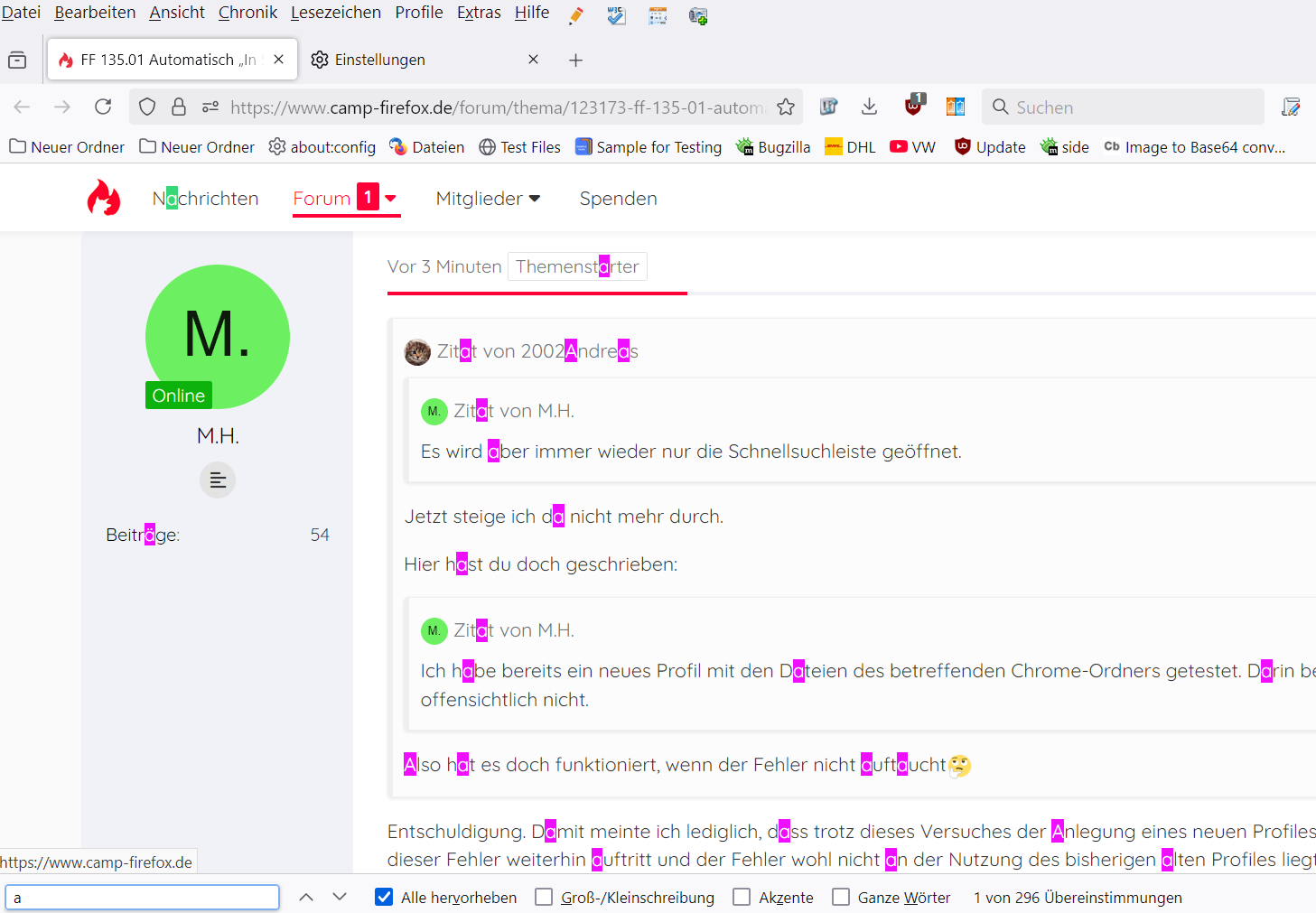

    Du kannst bitte mal etwas testen, evtl. reicht dir das ja schon:/
    Wenn noch nicht vorhanden, dann im Ordner chrome eine Datei mit dem Namen:
    userChrome.css
    erstellen.
    In diese Datei dann diesen Code eintragen:
    .findbar-find-previous,
    .findbar-find-next,
    .findbar-highlight,
    .findbar-case-sensitive,
    .findbar-match-diacritics,
    .findbar-entire-word,
    [data-l10n-id="findbar-found-matches"] {
      display: flex !important;
    Dann in about:config den Wert:
    auf true stellen, und den Firefox dann neu starten.
  • Vielen Dank! Wir sind dem Ziel einen großen Schritt näher gekommen. Die vollständige Suchleiste startet mit diesen Codes in der userChrome.css wieder und funktioniert im Kern auch. Allerdings schließt sie sich automatisch nach ca. 5 Sekunden wieder. Gibt es hier noch die Möglichkeit das so einzustellen, dass sie im aktiven FF-Fenster geöffnet bleibt?
    (Die toolkit.legacyUserProfileCustomizations.stylesheets stand in about:config bei mir bereits auf True.)
    Viele Grüße
    M.H.
