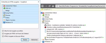

    Portablen starten und per Scrapbook alle Daten nach HTML-Dateien exportieren, dann sind Sie für die Zukunft auch in den neuen FF-Versionen zugänglich.

    9. Für den Export würde ich alle einzelnen Files in eine sinnfällige Ordnerstruktur verschieben. Diese Ordner werden dann beim Export als HTML auch wieder angelegt. Export geht glaube ich über rechts-klick auf dem Ordnernamen.
    10. Schließe alles und starte den neuen Fuchs, ziehe Deinen Zielordner der HTML files in den Fuchs per Drag and drop und leg ein Lesezeichen dafür an.
