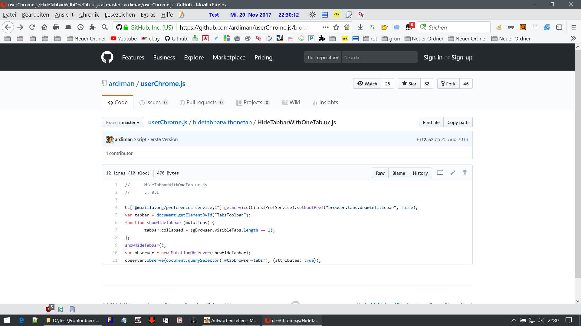

  • Ich habe das jetzt mit dem Script HideTabbarWithOneTab.uc.js gelöst. Das Script funktioniert aber nicht 100%-ig. Nach dem Start von Firefox wird immer noch der TAB "Neuer Tab" angezeigt, den ich stets schließen muß, aber erst, nachdem ich durch Klick auf eine Bookmark einen anderen TAB rechts daneben habe.

  • Jetzt habe ich eine Lösung gefunden. Sie ist hier zu finden:
    Externer Inhalt gist.github.com
    Der dort ersichtliche Eintrag in der userChrome.css funktioniert. Firefox startet nicht mehr mit einem einzelnen Tab mit der Beschriftung "Neuer Tab", sondern bei mir mit einer leeren Seite ohne Tableiste. Ich verwende die Erweiterung Blank New Tab, so daß in diesem Tab bzw. auf dieser Seite nichts angezeigt wird.
