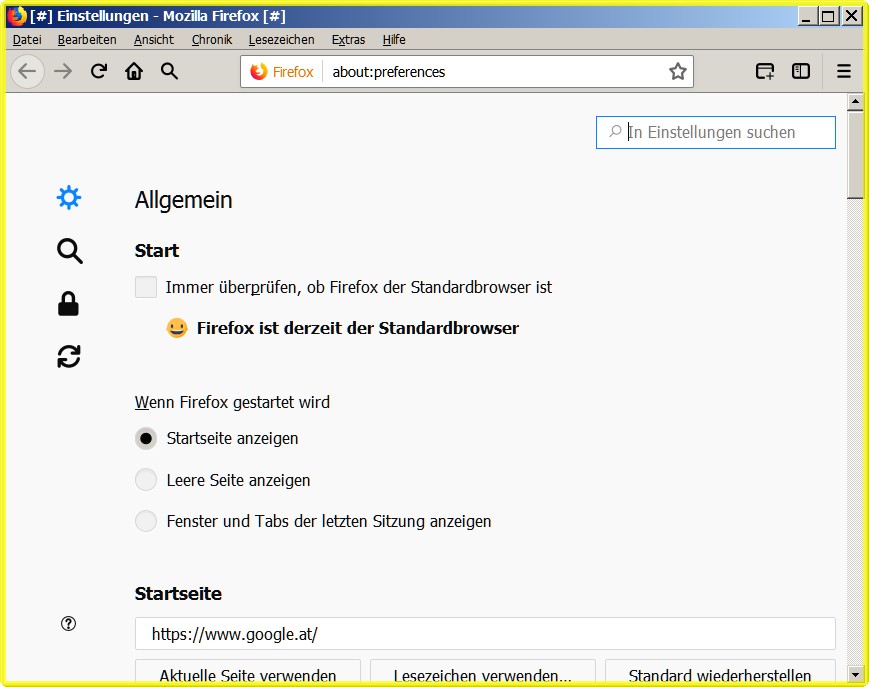

  • Kannst du bitte mal einen Screenshot davon machen, damit ich eine bessere Vorstellung davon habe? :)
    Klar. Es sieht so aus:
    1. Ich öffne eine Seite im Internet (zB. meine Startseite google.at)
    2. Via Extras --> Einstellungen öffne ich die Browser-Einstellungen (zB. um dort etwas nachzusehen).
    Ich habe sie so am Bildschirm ("normale Seite", kein Hinweis dass es "in Wahrheit" ein Tab ist):
    [attachment=1]Einst.jpg[/attachment]

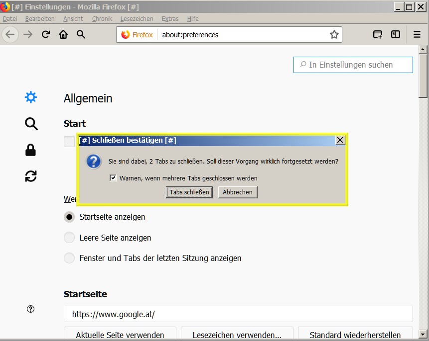

    3. Ich möchte die Einstellungen wieder schließen und klicke dazu rechts oben auf das "X".
    4. Daraufhin erscheint die Warnung, dass ich im Begriff bin, 2 Tabs zu schließen:
    [attachment=0]tabw.jpg[/attachment]
    5. Das kann ich natürlich tun, verliere damit aber (ungewollt) auch die zuvor geöffnete Seite, also zB. google.at.
    (Der Weg zurück zur "verdeckten" Seite via Pfeil-nach-links-Taste ist wie erwähnt versperrt. Der Pfeil ist ausgegraut.)
  • Achso. Ja, gut, das ist natürlich die Konsequenz, die es mit sich bringt, wenn man die Tableiste ausblendet. Wenn du oben auf das x klickst, schliesst du übrigens den Browser und nicht das Tab.
    Um wieder auf dein anderes Tab zu kommen, kannst du aber die Tastenkombination(en) Strg + Tab bzw. Strg+Shift+Tab benutzen. :)
    Oder du machst es so wie ich und bastelst ein wenig mit Javascript. Ich kann die Tableiste aus- und einblenden, wie ich Lust habe. :D
