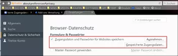

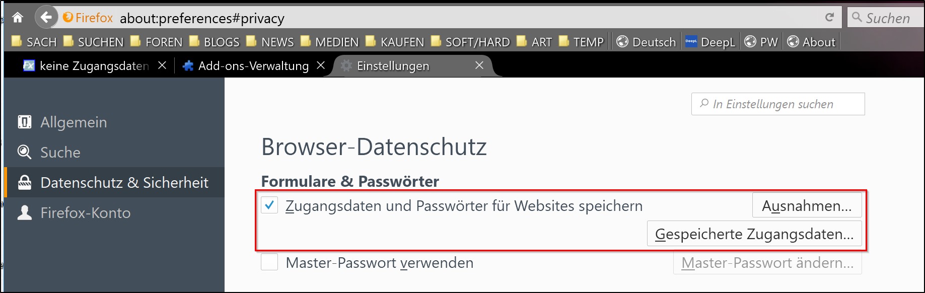

    ich kann seit ca. 4 Monaten bei meinem PC im Firefox keine Passwörter und Zugangsdaten speichern. Ich bin nicht im privaten Modus. Die Einstellung sind identisch mit meinem Laptop, dort klappt es.
    Die Ausnahmen werden aber gespeichert. Ich habe mehrere FF Versionen getestet und auch ein Konto angelegt immer das gleiche. Was habe ich falsch gemacht?

  • Vielen Dank für die Reaktion
    @bigpin ja den Haken hab ich
