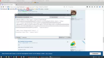

  • Bis Fx Version Anfang ca. 50 funktionierte das mit diesem Code:
    Jetzt in Fx 56 aber schon nicht mehr.
    Nur was genau man daran ändern müsste/könnte entzieht sich leider meinen Kenntnissen :?

    ich hab ihn mal aus neugier in die userChrome.css getan (Aurora 57)
    nu hab ich auf dem(n) Tab/s wenn man(n) eine seite aufruft den "roten Fuchs" zu sehen bis die Webseite ihr Icon geladen hat

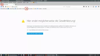

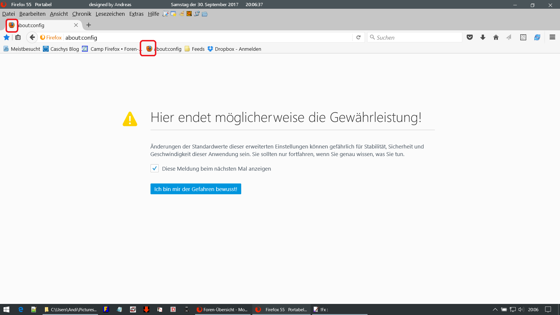

  • wo kommt der "Code" hin
    userChrome.css
    Ja, weil der Code jetzt nicht mehr (richtig) funktioniert wie ich schon sagte.
    das für "für Favions von Lesezeichen" ist
    Der ist nicht allein für die Lesezeichen, sondern sollte nur greifen wenn die Webseite kein eigenes Icon hat, und darum das Standard Icon vom Fx genutzt wird.
    Das neue Icon wurde dann in der Urlbar, auf dem Tab und als abgespeichertes Lesezeichen angezeigt.
