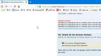

  • lässt sich das Script nicht speichern
    Doch, lässt es sich, aber wie gesagt..keine Funktion mehr bzw. wird immer nur"Camp-Firefox" angezeigt, und nicht der Titel der Seite.
    Das Script von Endor funktioniert hier im Fx 55 mit Greasemonkey auch nicht, gleiches Ergebnis.

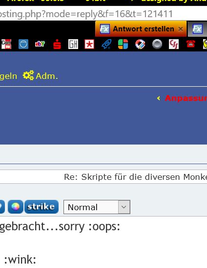

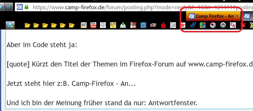

    Evtl. habe ich jetzt einen Gedankenfehler oder früher war es nicht so :-??
    Aber im Code steht ja:
    Kürzt den Titel der Themen im Firefox-Forum auf https://www.camp-firefox.de
    Jetzt steht hier z:B. Camp-Firefox - An...
    [attachment=0]Zwischenablage01.jpg[/attachment]
    Und ich bin der Meinung früher stand da nur: Antwortfenster.

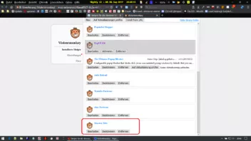

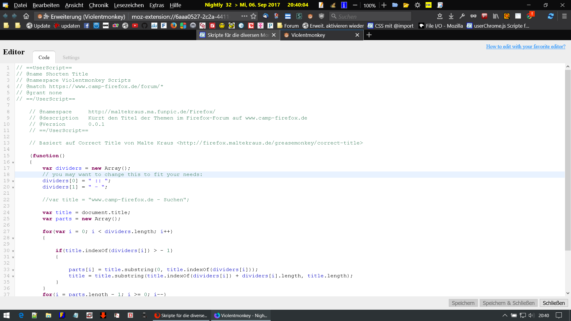

    Diesen Text einfügen:
    Sieht dann so aus:
    [attachment=1]Screenshot (197).png[/attachment]

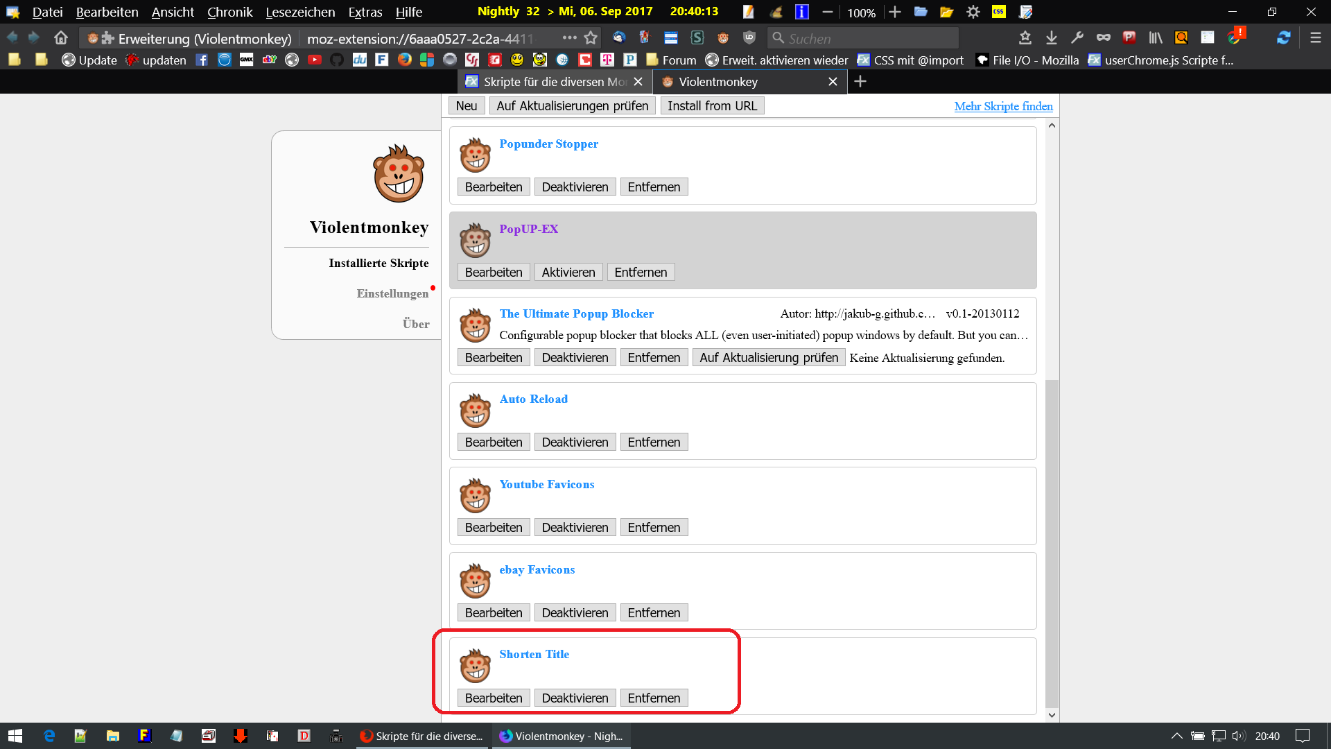

    Und ist damit auch aktiviert:
    [attachment=0]Screenshot (198).png[/attachment]
  • Evtl. habe ich jetzt einen Gedankenfehler oder früher war es nicht so :-??
    Früher war das nicht so. Ich habe dieses Script selbst lange genutzt, eben weil früher Camp Firefox - Titel des Threads im Tab stand. Warum das im Antwortfenster immer noch so ist oder ob früher wirklich nur Antwortfenster im Tab stand weiß ich nicht.

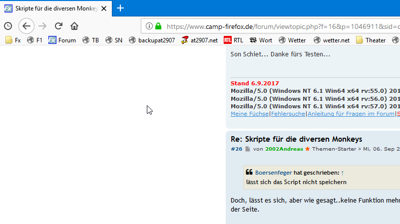

    [Blockierte Grafik: https://i.imgur.com/9R5Or5O.png]
    ohne Script
    [Blockierte Grafik: https://i.imgur.com/FQYsZdr.png]
    mit Script

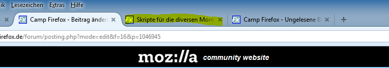

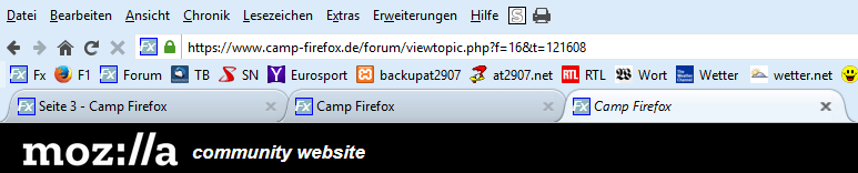

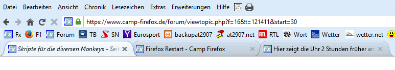

  • Das Problem ist nur dass Du mit Script nicht mehr siehst welche Threads Du in verschiedenen Tabs offen hast.
    [attachment=1]mit.png[/attachment]
    Ohne Script siehst Du es.
    [attachment=0]ohne.png[/attachment]
    Ursprünglich war das Script dafür gedacht die Tabtitel so aussehen zu lassen wie auf dem 2. Screenshot.

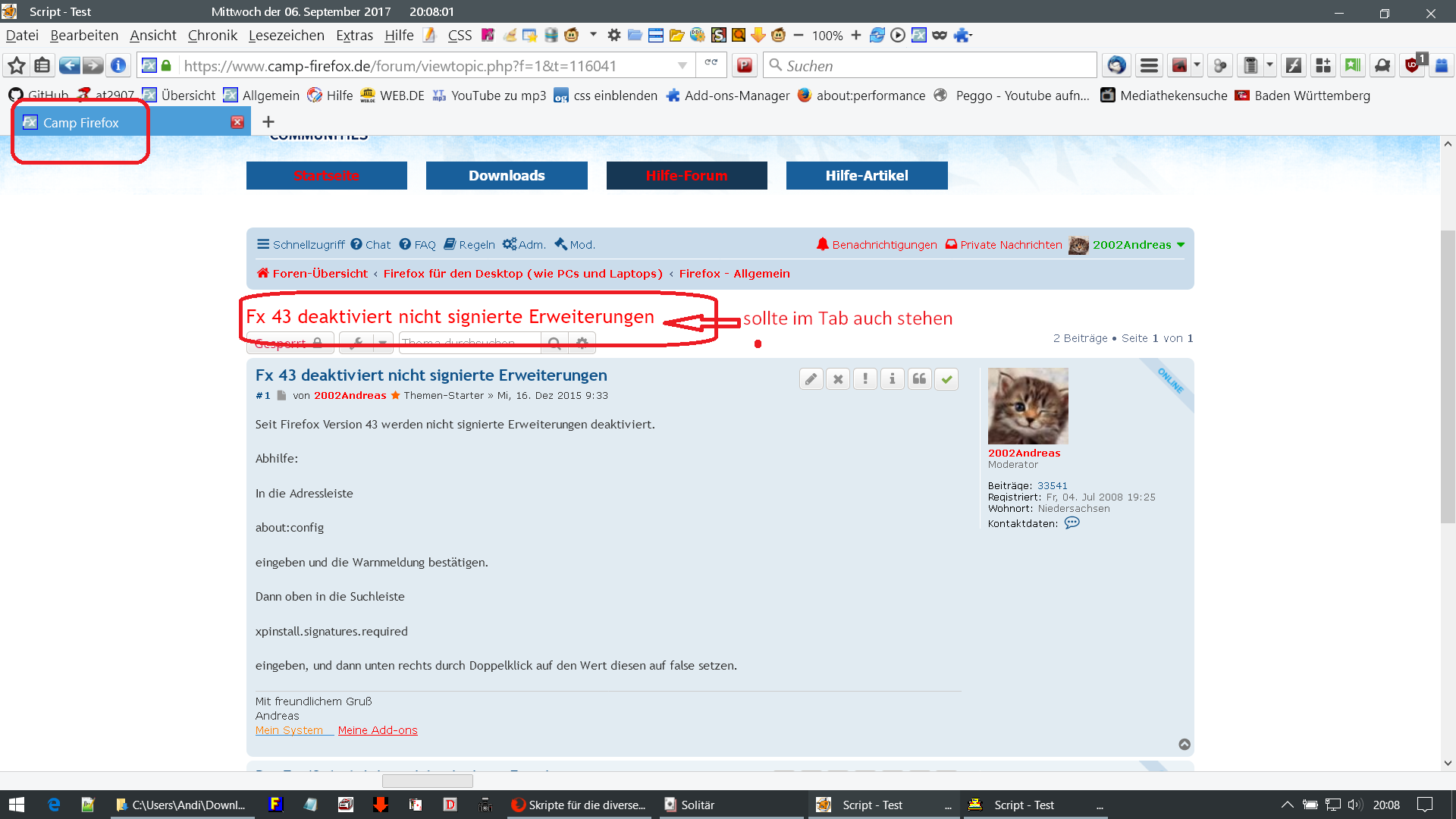

  • Ich werde es testen.... eigentlich sollte der Titel des Beitrags angezeigt werden, ohne das Camp Firefox davor steht.....
    ...aber ich stelle gerade fest, das hier auf der Arbeit ganz ohne irgendwas, es so angezeigt wird, wie von mir gewünscht... :-??
    [attachment=0]Unbenannt.PNG[/attachment]

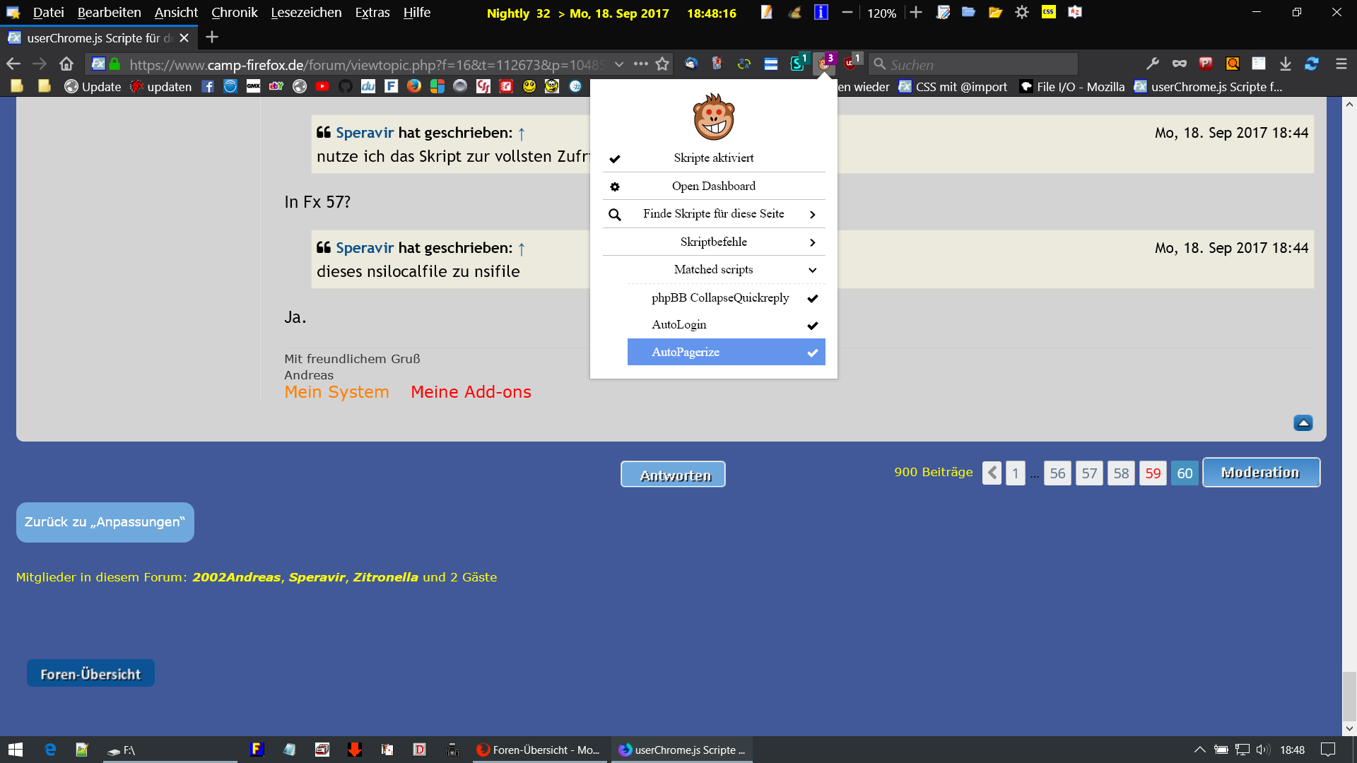

  • Liegts am Code oder an Violentmonkey?
    Keine Probleme damit hier:
    [attachment=0]Screenshot (259).png[/attachment]
