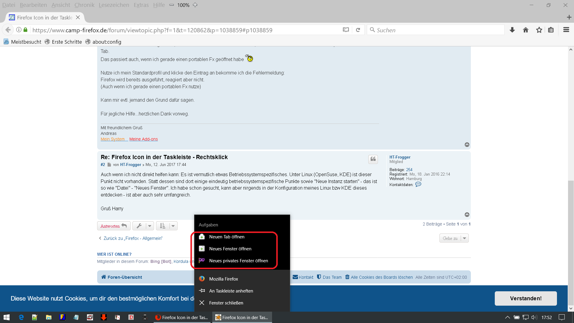

    In deinem Screenshot sind links 3 Einträge:
    Neuen Tab öffnen
    Neues Fenster öffnen
    Neues privates Fenster öffnen
    Das habe ich hier auch so, nur egal auf welchen Eintrag ich klicke, es öffnet sich immer mein Standardprofil und nichts im gerade genutztem Browser/Profil.
