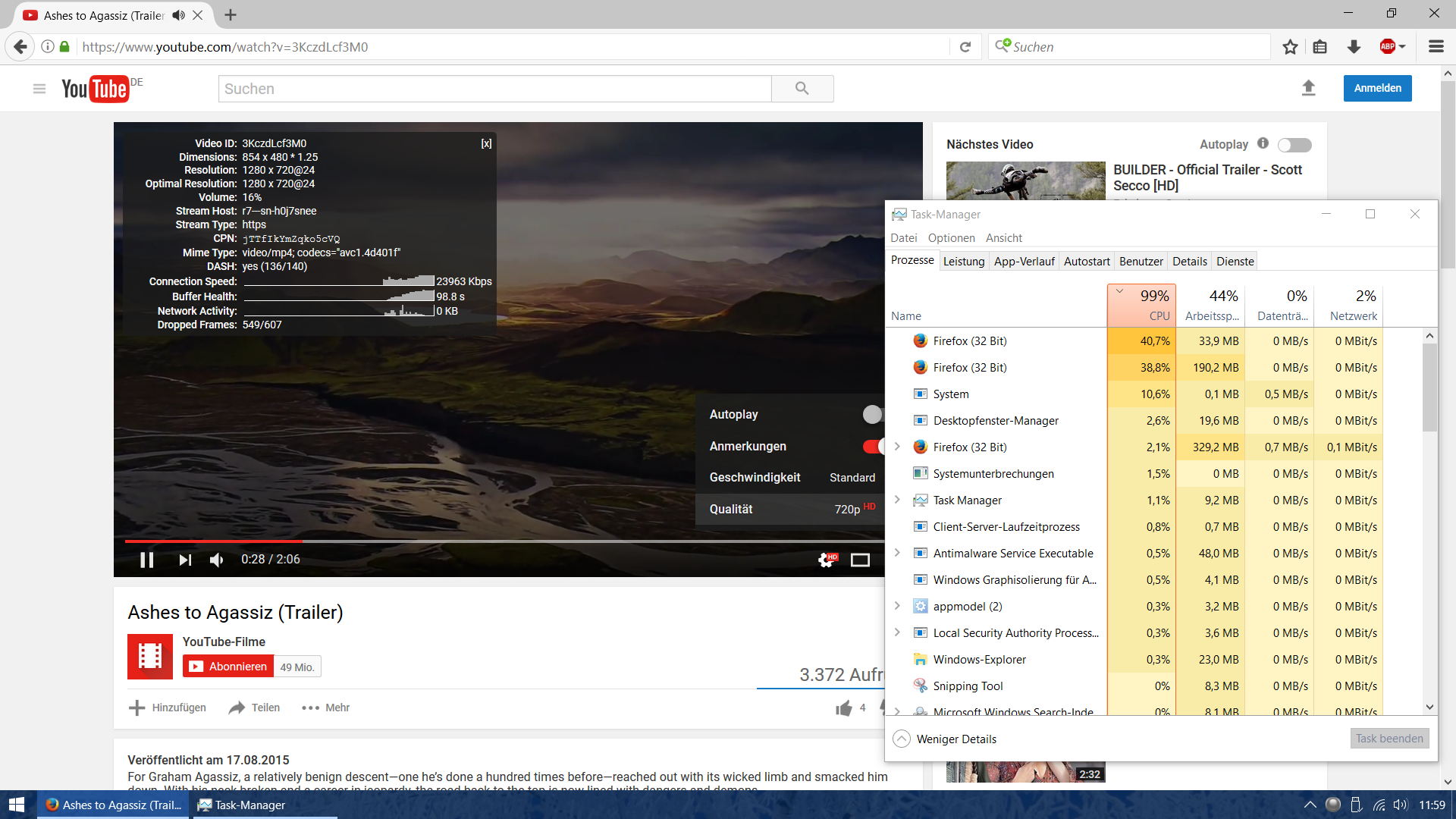

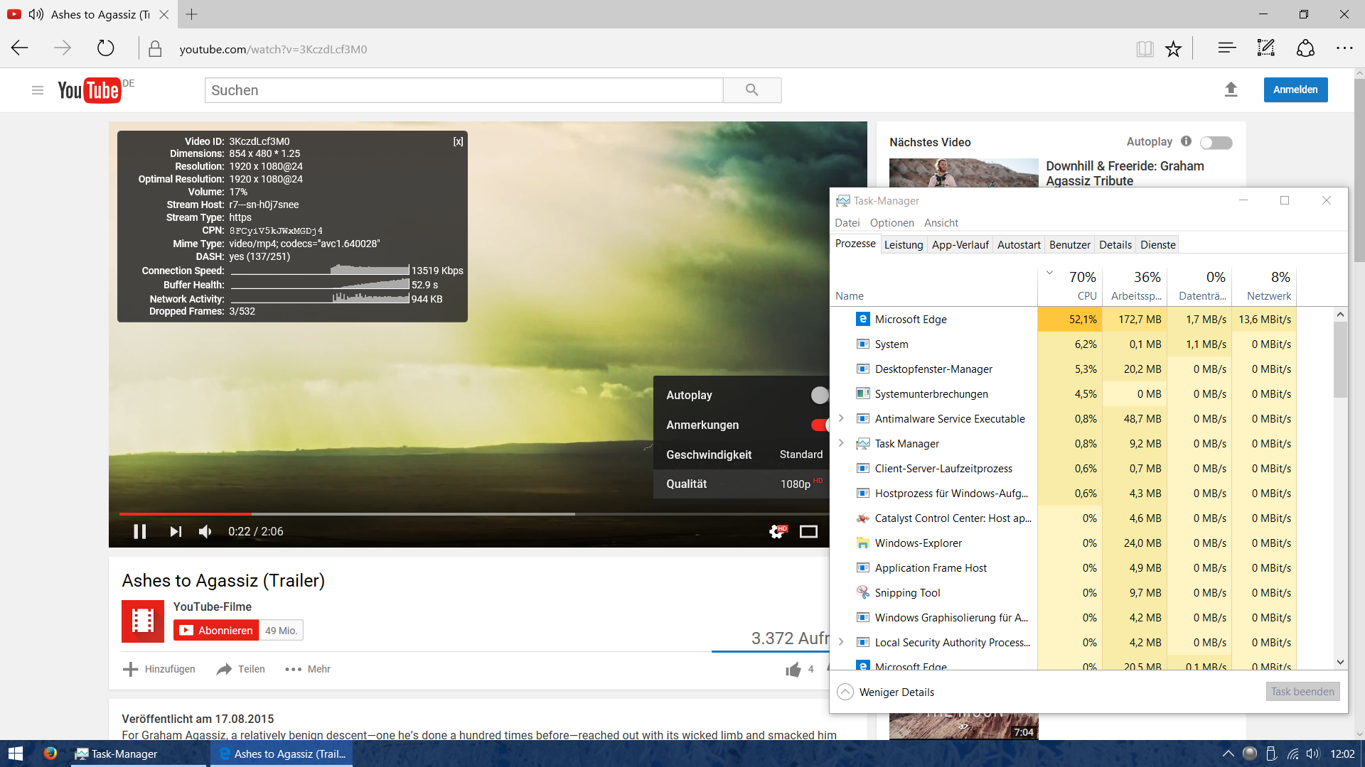

    ich hab ein Problem mit Videos auf diversen Videoplatformen (Youtube, Vimeo ...) bei meinem Firefox, bei welchem ich einfach nicht mehr weiß was dieses verursacht. Diese Videos verursachen eine unheimlich hohe CPU Last. Bei 480p sind es bereits etwa 50%, 720p ist mit durchschnittlich 80% Last noch ansehnlich, allerdings reagiert der PC merklich lahm. Bei 1080p sieht man nur noch etwa alle 10 Sekunden einen neuen Frame bei durchgängig 100% Last. Soweit ich das getestet habe tritt das bei allen Videos von Youtube, Vimeo etc. auf diesem PC im Firefox auf. Im Microsoft Edge (von dem ich kein Freund bin) läuft 1080p mit etwa 70% Auslastung, aber immerhin flüssig. Das selbe Video erzeugt auf einem Laptop mit AMD A6-4400 in FullHD kaum mehr als 15% CPU-Last.
    Was mich dabei besonders wundert ist dass der PC als HTPC genutzt wird und auch FullHD per Satellit ohne Probleme in Hardware decodiert und darstellt und dabei nicht mal an 10% Auslastung rankommt. Im PC steckt ein AMD Athlon 64 X2 4850e 2,5 GHz, 4 GB RAM, Radeon R5 230 mit Windows 10, Firefox 53.0.3 und den aktuellsten Treibern und Updates für Flash. Firefox neu installieren oder ohne Erweiterungen installieren bringt auch keine Besserung.

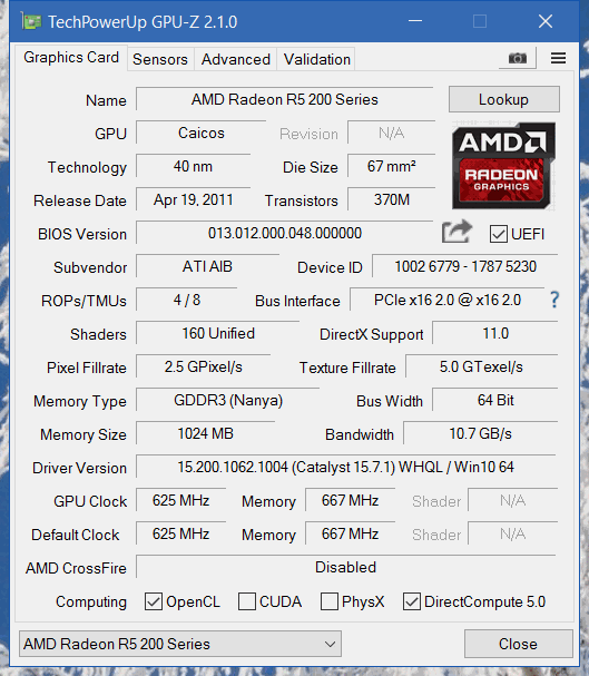

  • Interessant finde ich, dass hier Treiber für die Radeon R5 200 Serie installiert sind. Die Device-Kennung gibt allerdings eine ganz andere verbaute Grafikkarte an und zwar ist die 0x6779 eine AMD Radeon HD 6470m. http://pcidatabase.com/search.php?dev…e_search=Search
    Interessante Erkenntnis :-?? GPU-Z liest die Gerätekennung auch als 1002 6779 aus.
    Könnte denn die onBoard Grafikkarte, eine HD 3200, auf dem Mainboard (M3A78-EM) bei dem Fehler eine Rolle spielen? Theoretisch sollte die aber deaktiviert sein, sobald eine externe Grafikkarte steckt. Zumindestens GPU-Z zeigt mir diese nicht an
  • Habe heute den Versuch gestartet und Windows 10 komplett neu installiert, allerdings hat nicht einmal das etwas am Problem geändert :-?? Habe Firefox 54.0 und die neueste Beta 55.0b5 getestet, beide in 64-Bit, beide mit unverändertem Fehlerbild. Chrome verursacht ebenfalls fast 100 % Last, das Video ruckelt aber etwas weniger. Im Internet Explorer und Edge läuft Youtube und Co. dahingegen einwandfrei, mit maximal 10 % CPU-Last.
    Habe kurzzeitig schon überlegt eine neue Grafikkarte zu bestellen. Aber da es mit den Microsoft-Browsern funktioniert dürfte das auch nichts am Problem ändern. Hat irgendwer noch eine Idee? :-???
