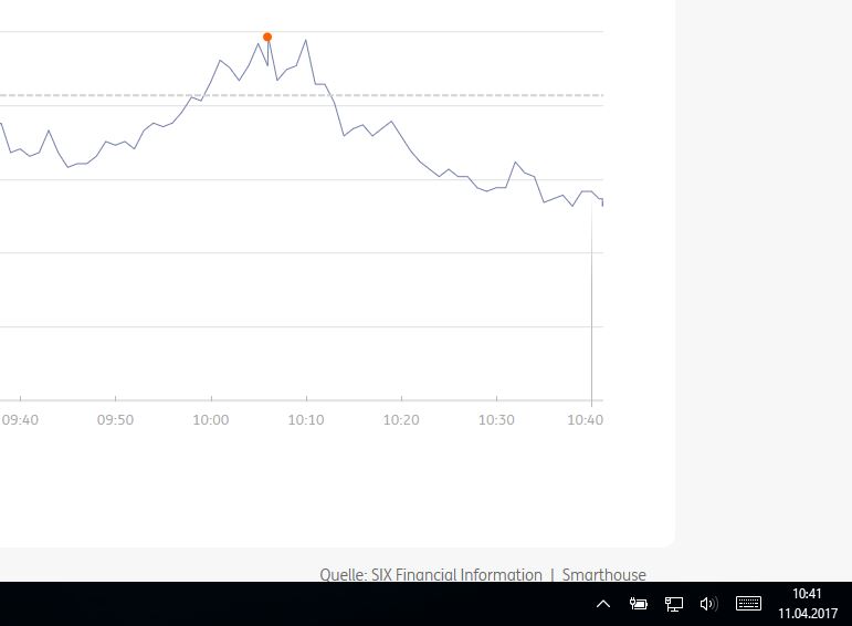

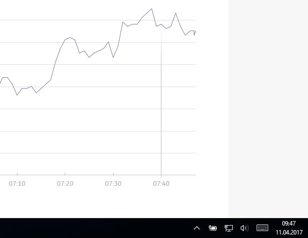

[attachment=0]2.JPG[/attachment][attachment=1]1.JPG[/attachment]
Das ist die Uhrzeit wie die Webseite sie angibt.

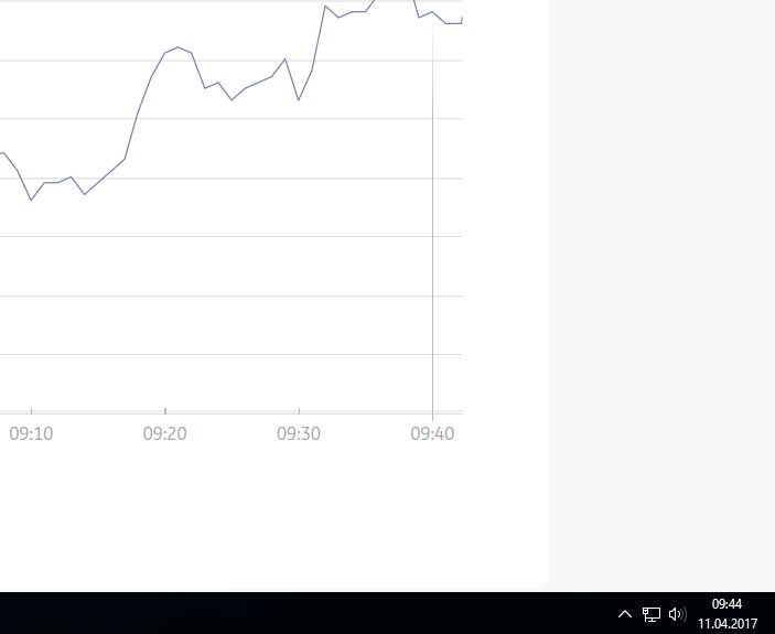

[attachment=0]5.JPG[/attachment]
bei edge funktionierts
