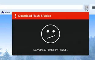

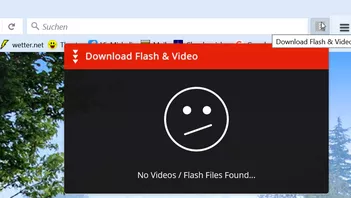

    Ich habe hier Beispiele richtig (Monitor 1, 150%) und falsch (andere Monitore oder Monitor 1 mit 100%):

  • Hier sieht es so aus:
    Skalierung 100%:
    [attachment=1]100a.png[/attachment]
    Skalierung 150%:
    [attachment=0]150a.png[/attachment]
    Allerdings habe ich nur einen 27 Zoll-Monitor Monitor mit einer Auflösung von 1920 x 1080 und keine 3 Monitore wie Du.
    Von daher kann ich nicht beurteilen ob es sich um ein lokales Problem bei Dir handelt oder vielleicht doch einen nicht bei jedem auftretenden Bug.
