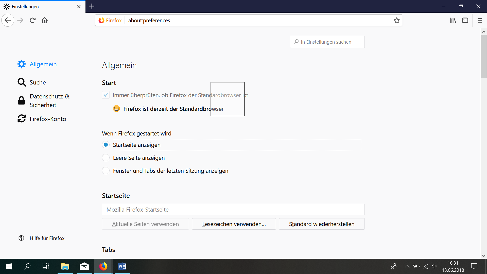

    Kannst du von diesem Moment mit den sonderbaren Zeichen mal einen Screenshot machen und hier als Dateianhang über den vollständigen Editor anhängen ?

    Das hier ist die "größte" Version des Quadrats. Ich hätte auch ein Video davon, das ich gestern für den Acer Support gemacht habe, aber das kann ich hier scheinbar nicht hochladen. Jedenfalls erscheind dieses Kästchen immer etwa dort wo ich mit der Maus zum Scrollen "angesetzt" habe und wird dann immer kleiner bis es verschwindet. Das ganze dauert vielleicht nicht einmal eine Sekunde.
    Dieses Kästchen ist aber auch manchmal (nicht immer) auf normalen Seiten sichtbar, wo das Scrollen sonst bis auf ein kleines Ruckeln einwandfrei und verlässlich funktioniert.
    [attachment=0]Problem_Scrollen_Firefox.png[/attachment]
