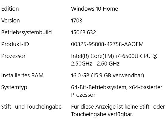

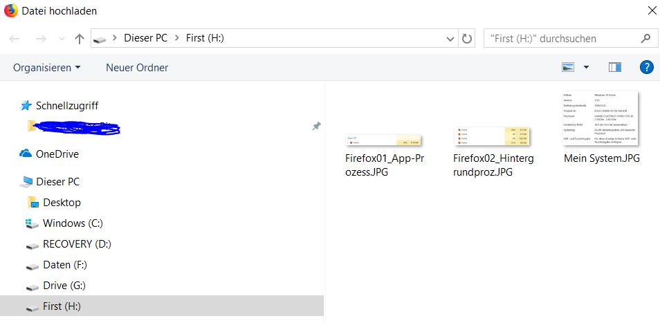

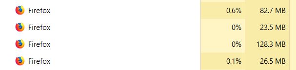

    Also, habe nun die FF57 nochmals neu geladen, keine Addons, keine Leszeichen importiert. Läuft besser, aber wenn ich z.B. einen neuen Tab (+) klicke, dauert es beim ersten mal 4 -5 Sek, dann erscheint der neue Tab. Anschliessend erscheint der nächste neue Tab sofort. Dies ob ich nun im privaten Modus surfe od[*]er auch nicht.
    Schon das holen dieser Bilddatien war schwierig, weil alles in Zusammenhang mit FF57 (Fenster) hängen einfach bis zu 5 Sek. da geht gar nichts mehr.
