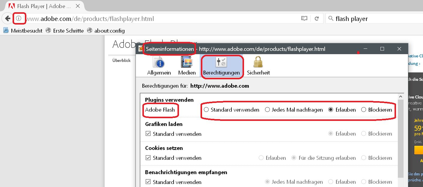

    Öffne bitte die Seite wo es blockiert ist...
    dann klick oben links auf das graue Kästchen mit dem i-Symbol.. dann Seiteninformationen.. "Berechtigungen" und oben auf Adobe Flash.
    Dann kannst du rechts die Einstellung wieder ändern.
    [attachment=0]Zwischenablage01.jpg[/attachment]

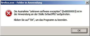

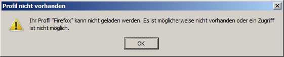

  • Hier ein paar Screenshots, das Übliche.
    [attachment=2]Profil FF konnte nicht geladen werden !.jpg[/attachment]
    [attachment=1]FF Fehler 2.jpg[/attachment]

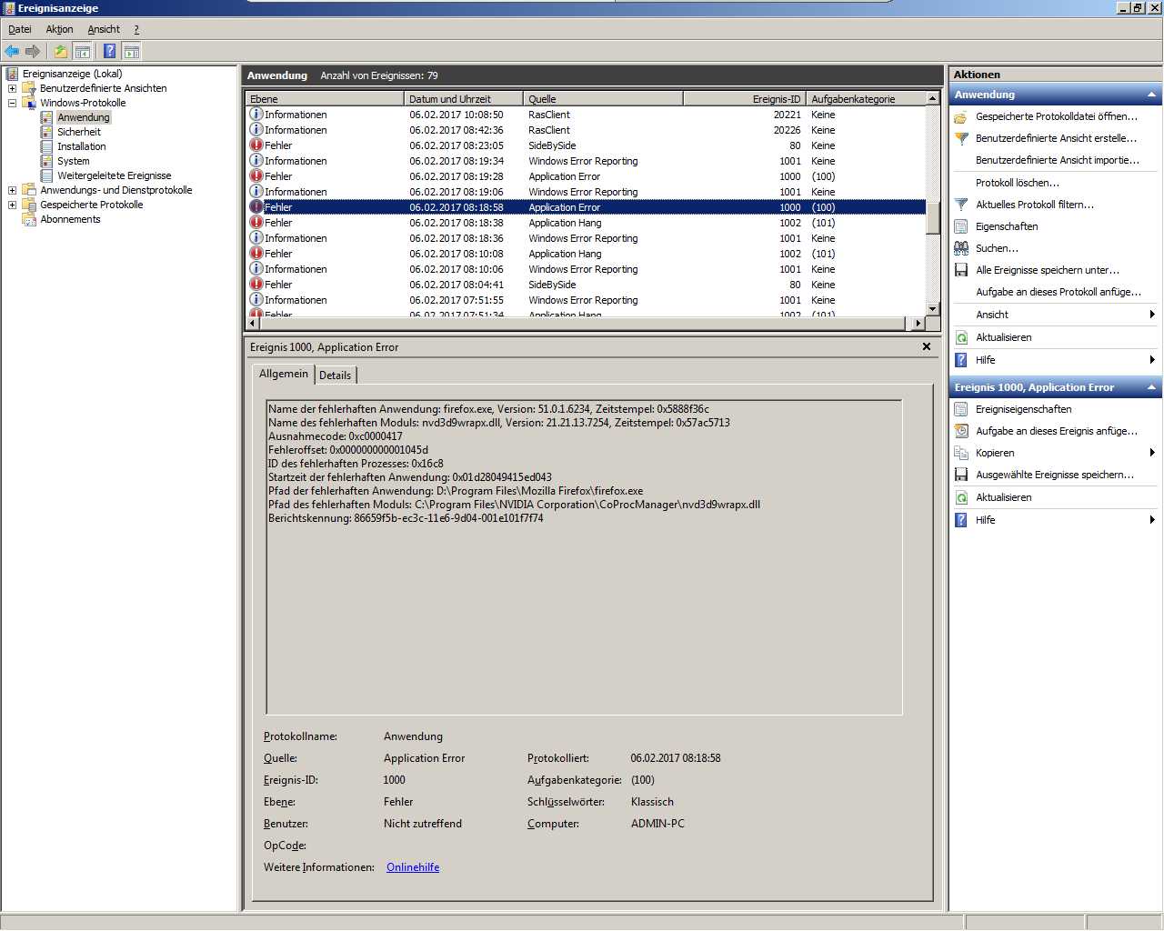

    [attachment=0]FF Fehler in Zushang mit Nvidia Datei !.jpg[/attachment]
    Eigenartig, dass in der EAZ eine dll von nvidia mit auftauchte.

  • Was jetzt übrig bleibt ist, dass nach dem Start immer noch die Profil-Fehlermeldung kommt.
    Nach Wegklicken läuft es dann.

  • Warum sollte es merkwürdig sein, dass eine dll deines Grafikkartentreibers betroffen ist ? Firefox und auch Flash nutzten nun einmal massiv die Grafikkarte und deren Treiber.

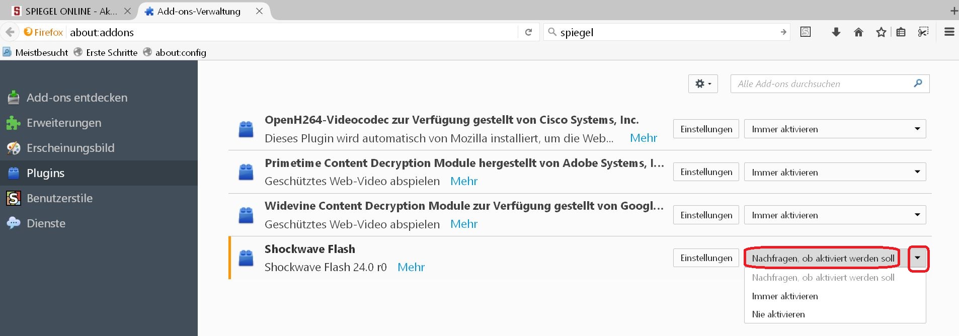

  • nicht auf Adobe Flash erlauben geklickt
    Diese Meldung erscheint weil du hier auf: "Nachfragen..." eingestellt hast.
    Wobei das nichts mit deinem Problem zu tun haben kann.
    Diese Erweiterung von dir scheint zur Zeit auch Probleme zu haben/machen:
    Version: 1.5.20
    Aktiviert: true
    Siehe dazu die Bewertungen hier:
    https://addons.mozilla.org/de/firefox/addon/flashblock/
    Ich würde sie deinstallieren.
